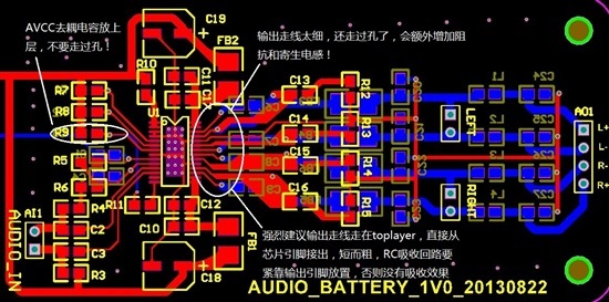

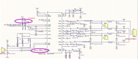

关于TPA31102D2 LC滤波电路导致输出短路保护
前两天发过帖子咨询过TPA31102D2 音频无输出的问题,经排查确定是LC滤波这部分短路导致IC保护,去掉后面LC电路,音质很好,在音频信号输入的话就算是很低的声音,也几乎听不见噪声(丝丝声)。但是当我断掉音频输入信号,特别是将耳机输入音频线从pc拔掉,噪音很明显;如果将音频接入线(我的耳机线)插在pc机上仅关掉音频输出,丝丝声稍微小些。
现在想加上LC滤波器应该会有改善吧,但是接上短路,是不是我电感饱和电流过小?但是电感饱和电流过小怎么会导致短路呢 求解答
现在有这个不完善的地方  还不敢批量下板
