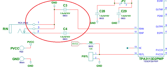

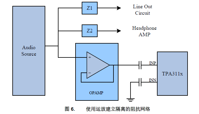

請教前端的audio codec輸出信號為R/L/GND, 如何變成差分對信號輸入TPA3113D2? 是否要另選AMP方案? 輸入腳RINN及LINN可以直接串隔直電容連接地平面嗎? 謝謝~

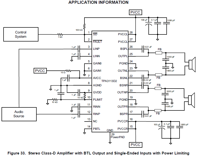

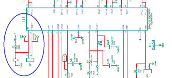

另請教fault pin與SD pin短接上拉100K電阻的用途?
我的codec控制端可以輸出VIH=3V, VIL=0V, 可以直接用來控制SD pin嗎?
需要串接1K電阻在短接fault pin上拉100K電阻嗎?
你好:
100K电阻的作用是限制电流,可以使用控制端的输出来控制SDpin。我们的Spec能满足。
所以fault pin串接100K電阻上拉即可, 不需要在短接SD pin.
SD pin另外由codec控制, 這樣對嗎?
你好:
没错。但是你检测到Fault后,建议控制SD Pin关闭来保护功放。
