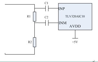

新手请教TLV320AIC10差分输入问题
对于差分输入是否如下图所示就可以,对于输入信号(双极性)直接用INP和INM接采样电阻两端,如此的话采样电阻两端压降为2.5V还是5V?
当AVDD为5V时基准电压是2.5V吧?那么对于双极性的信号经过转换后都在0-5V之间嘛?
  • 你好:
              其实我们所说的差分信号是幅度相同相位相反。你这么接没有问题,但是要求你的输入范围要符合AIC10的输入范围。此外采样电阻两端的压降和你的R1和R2所接的电路有关。由于你有电容,所以你输出的信号都会加2.5V的直流偏置在上面,所以范围在0-5V。
