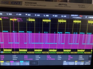

    所附波形中,紫色的波形是BCK?黄色的是LRCK?蓝色的是DOUT吗?所附波形图具体想说明什么?
  • 您好,VINL和VINR左右通道不管是悬空还是接地DOUT都会有输出,并且输出的数据就像附图所示,不是一个固定的值而是大变动的。
    所附波形中,紫色的波形是BCK,黄色的是LRCK,蓝色的是DOUT没错。
    我是第一次接触ΔΣ ADC,目前困扰我的是这个ADC输出的数据是怎么去处理的,和其他类型的ADC输出的数据处理方式是否相同,例如我输入一个1KHZ的正弦波,I2S的采样频率为44.1KHZ,采256个点,这些点的数据是否可以还原出这个正弦波

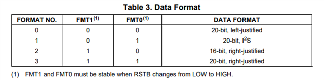

    输出数据格式有FMT管脚设置,如下截图,具体输出格式 Slave Mode请参考datasheet Figure 22

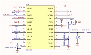

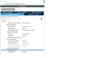

  • 您好,我们的控制管脚和接口管脚是引出到MCU相应的SAI接口管脚上,当我尝试在VINR输入一个1KHZ的正弦波,从DOUT获取的数据并不是准确的数据,解析出来的数据并不能形成一个正弦波的波形,反而很杂乱。(附上我们的硬件原理图以及软件SAI的配置)
  • 不使用的模拟输入管脚建议通过电容接地;
    看您配置的DATA FORMAT是20-bit, I2S,但左边图片date size 是32bits?
    MODE1 MODE0都是0,是Slave mode,左边图片是master ,这里是指主控端的参数配置吗?
    模拟输入只有一路VINR,为什么output mode 是stereo?
  • 您好,左图是MCU主控端的配置,data size有做相应的数据移位处理。
    output mode在I2S Standard下只能选择stereo。
    请问正确的配置应该是怎么样的呢?

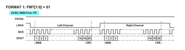

  • 我的意思是PCM1800 配置什么样的设置,主控端就要有对应的设置,这样接口才匹配,主控端才能正确识别PCM1800 输出的数据。
    在slave模式下配置DATA FORMAT=01数据输出格式如下截图所示:
    您可以用示波器检测SYSCLK、LRCK、BCK和DOUT波形,看波形频率是否为期望的输出,LRCK和SYSCLK之间是否同步。
