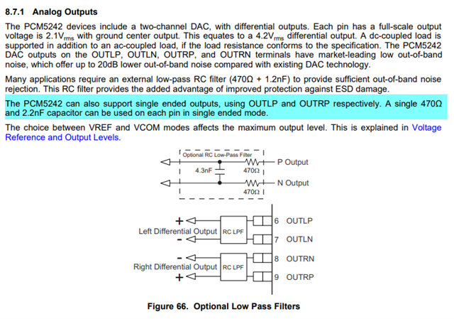

使用PCM5242单端输出时,对negative的信号需要做什么处理?
将OUTLN/OUTRN使用10uF电容接地时,噪声特别大。
