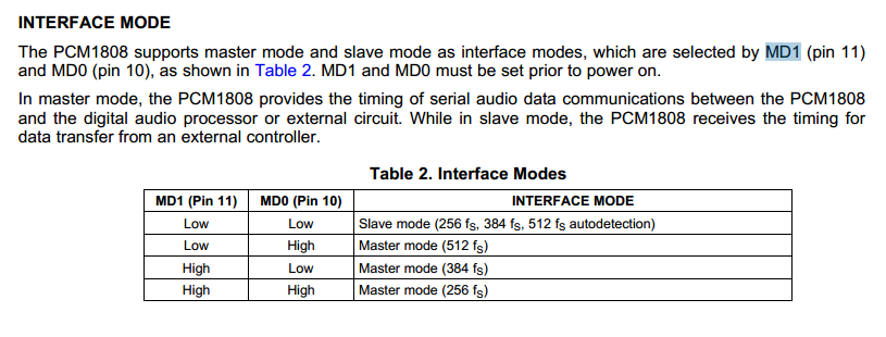

PCM1808做为主模式的时候怎么用?是不是接一个主时钟给它,可以用有源晶振来作为输入时钟源?如果可以的话,这个晶振的频率需要选多少的?

采样率由MD0&MD1 pin 和提供的system clk共同决定.
举个例子,假设你想要44.1K的采用率,那么需要提供的system CLK由MD0和MD1来决定:
1. MD1 = Low, MD0 = High, System CLK = 512*fs = 22.5792M;
2. MD1 = High, MD0 = Low, System CLK = 384*fs = 16.9344M;
3. MD1 = High, MD0 = High, System CLK = 256*fs = 11.2896M;

哦,明白,还有个问题,这个采样率44.1还是48是需要设置的吗?还是根据MCLK自适应的?
是的,你可以理解成引脚决定了分频器的系数,只要MCLK输入,就可以通过分频产生I2S的时钟
我今天配置了一下,12.288振荡器,256fs,48K采样率,我的BCLK怎么是3.07M,不是应该2.304M吗?为什么?

BCLK = 48K*32*2 =3.072MHz. 32为位数,2为左右声道。

芯片是这么设计的,datasheet中说是64倍的fs。
