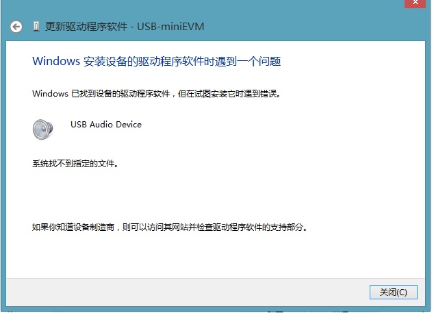

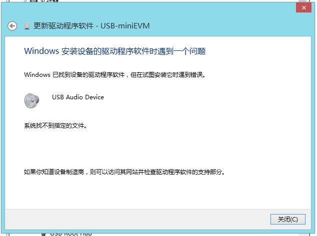

一插进win7或是win8的电脑就直接重新启动了, 在xp下能装好驱动但无法使用。

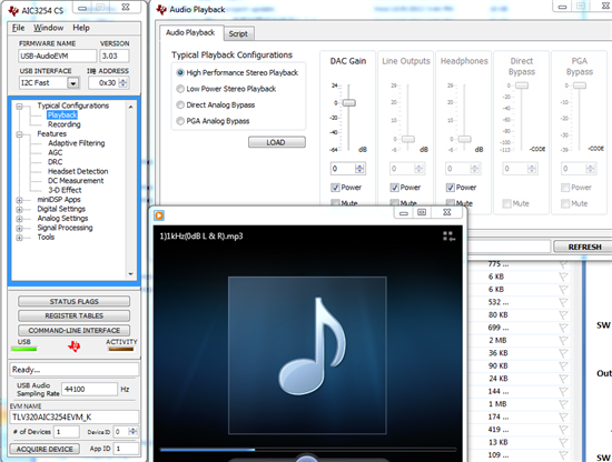

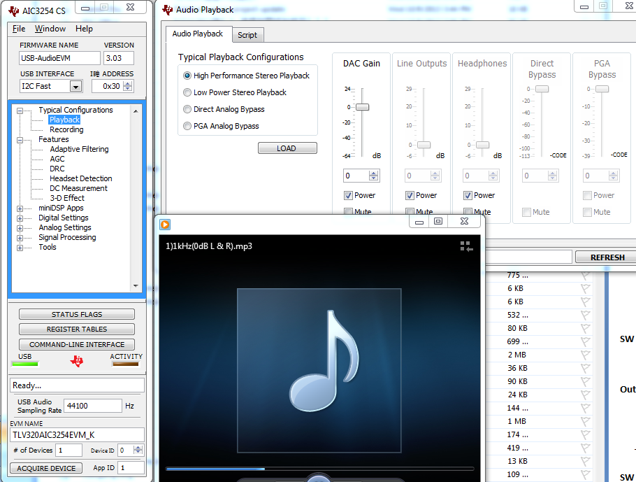

你好:
在我们的EVM板子上有个TAS1020这个就是和电脑通信和负责驱动那块的。你刷新了DFU后再试下。我的是WIN7 64位的的电脑,软件可以正常工作。

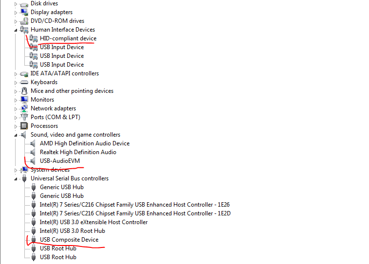

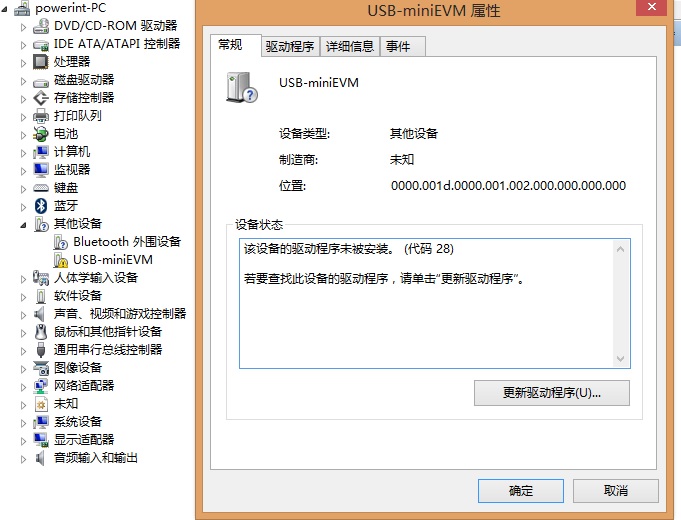

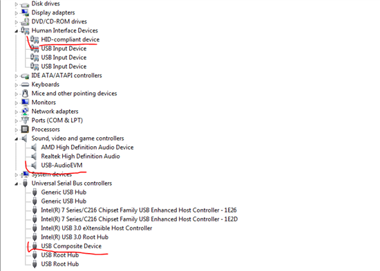

你好:
你截下图看下你的设备管理器。理论上你插上EVM是不需要装驱动的。

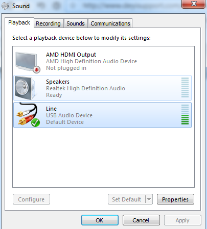

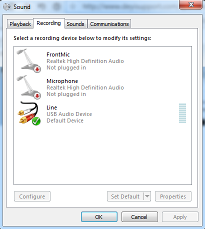

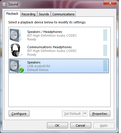

win7下虽然不会报驱动出错,但是它无法将USB miniEVM设备输出设备

你看下你的LDO_SEL的设置(SW2),EVM_K需要把开关拨到右边
