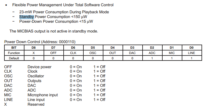

TLV320AIC23
给TLV320AIC23各个电源引脚正常供电(如3.3V),芯片资料说VMID=1/2AVDD ,MICBIAS=3/4AVDD。
但是我在实际中并没有测得。我拿别人的开发板的TLV320AIC23音频模块测相应的引脚,VMID,MICBIAS也是没有输出。
求原因。
  (原理图如下附件)
