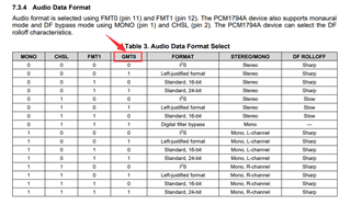

发现章节7.3.4 Audio Data Format里的表格好像存在错误?是不是应该是FMT0?
您好,抱歉,这里应该是打印错误,您的理解是对的,应该是FMT0, 不是GMT0. 我会将此问题反映,将在以后的新版本中更新。
给您带来不便非常抱歉。
