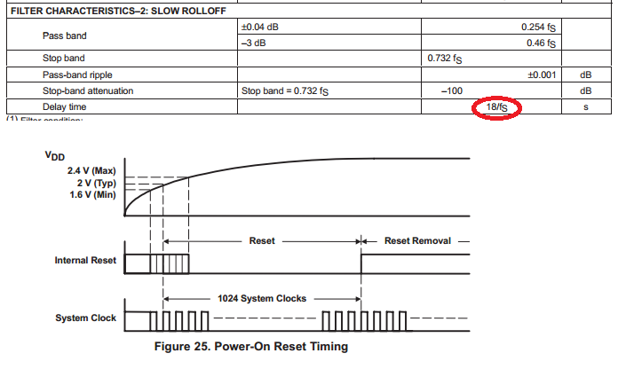

我们在使用PCM1792A这款芯片时,当把两片PCM1792A芯片同步工作时,会差出一个过采样时钟。
具体配置是这样的,比如要配置的刷新率为51.2kHz,过采样时钟设为13.1072MHz,BCK是对这个时钟二分频得到的,这个过采样时钟和BCK都严格比对过,沿和起始位置都是严格对齐的。但是输出的信号会差出一个过采样时钟周期,大约76ns,这个量级的同步误差有点大,而且很有规律,就是随着过采样时钟的变化而变化。
由于对于芯片内部工作不是很了解,所以想请教一下,芯片内部和过采样时钟相关的都有哪些,我们是否能够调整,还是说这款芯片就会存在这样的问题,现在看手册里面有个寄存器DFTH,通过控制这个寄存器能否解决这个问题,或者其他方面,谢谢!
