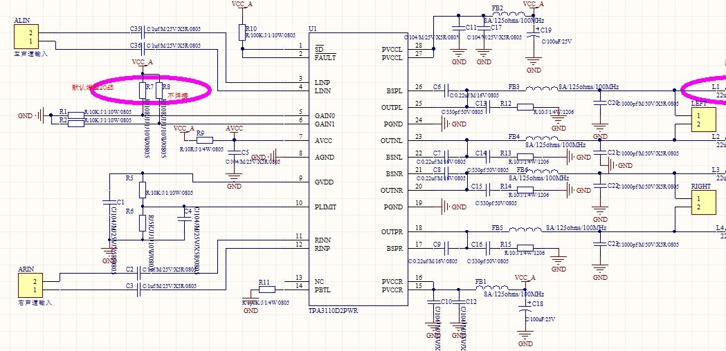

TPA3110D2PWR 使用在将/SD管脚和/FAULT管脚短接在一起并且上拉到vcc,但是有时候出现音频无输出,重新断电才工作正常的现象,另外音频主观听上去有些失真,特别是在高音的时候。

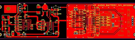

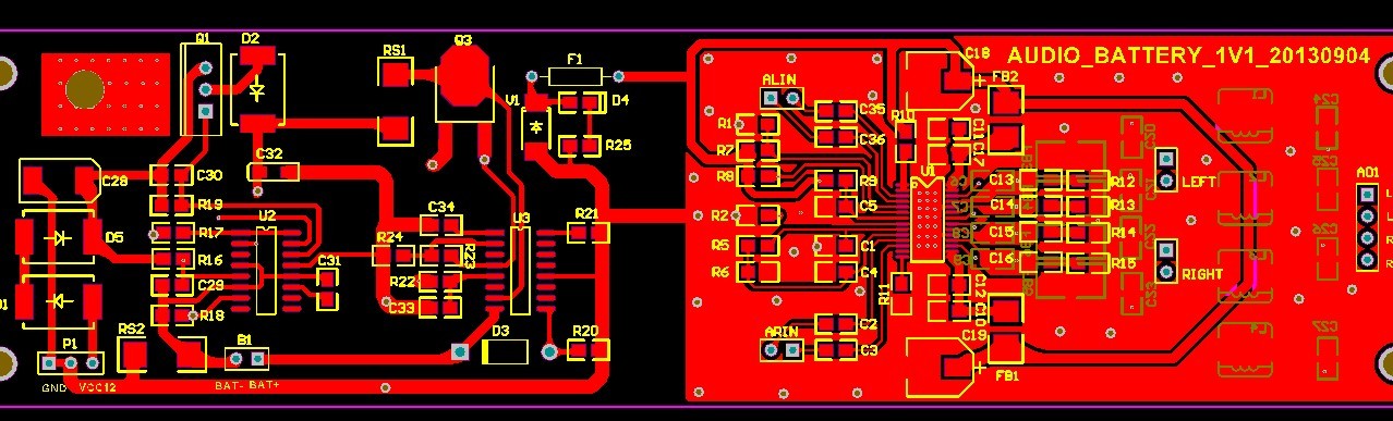

另外板子有嘶嘶噪声,手接触板子噪音就几乎没有了,请问这种噪声是属于什么噪声 怎么好滤掉 ? 将电源地通过电容接外壳地?

无声音时,/Fault pin是什么状态? 电路图转成PDF发过来看一下. noise 问题看起来像是地没处理好. Layout 转成PDF发上来看一下.

串联电感仅用于纯电阻负载时,用于模拟喇叭的感性阻抗,只是在测试时使用。正常接喇叭时不要串联电感。
另外power supply有一段文字 the PVCC supply can also be used to power the analog supply(AVCC) and can be used to pull up the logic pins for shutdown (SD) controls,fault detection(FAULT),gain ,and PBTL as long as the voltage slew rate is limited to 10V/ms. 我如何来确定 the voltage slew rate is limited to 10V/ms 也就是电压上升速度,还是说按照demo板 外部滤波电容已经能够确保这一点了?
你可以用示波器测一下你的电源的上电电压爬升速率。PBTL引脚对该参数要求比较高,当使用PVCC对该引脚进行上拉时,电压爬升速率超过10V/ms,PBTL引脚必须串接一100kΩ电阻。
