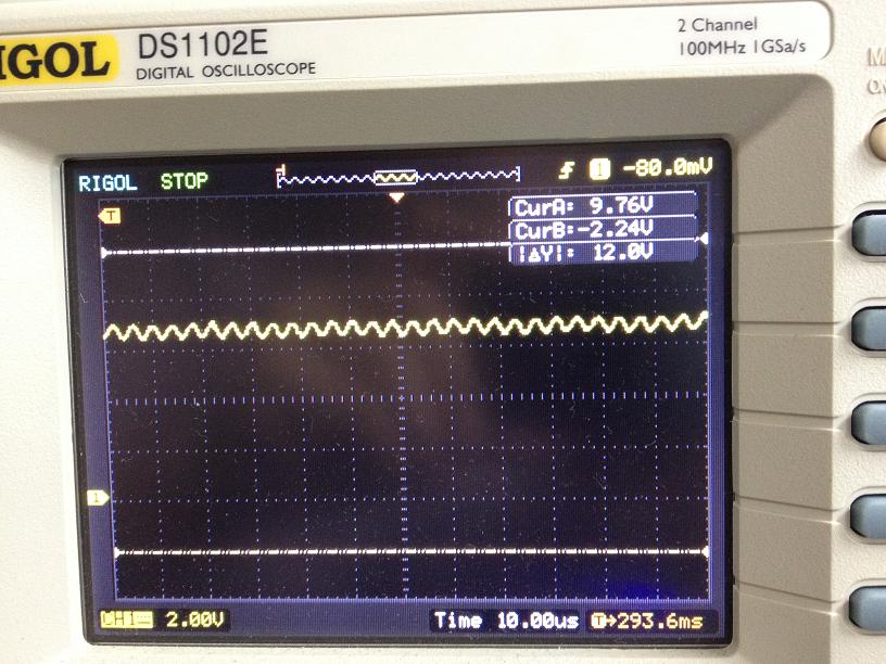

  • 1.首先你可以在电容之前短接输入端到地,看是否还是噪声,
      我按照此方法,还是有噪声,喇叭输出端对地波形如下:
    如果还有说明是从后端耦合(电源,地或者输出的线上耦合进去的)。如果你是使用平衡输入的,那么这个噪声需要用Layout入手:

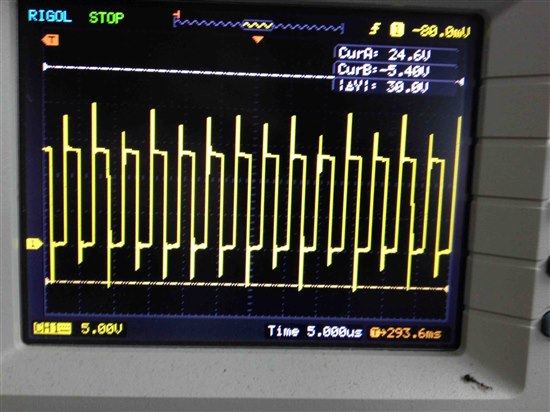

    2.你发个图片看下,PWM有很多毛刺可能是由于你的电源问题,换个稳压源试下。如果换了后有好转,加个大点的滤波电容试下。理论上PWM波上应该很干净的。
    LOUT,ROUT波形如下:换了稳压源单独给功放板供电,没有改善,这种毛刺是什么引起的?
  • 你好:
             你有原理图图么?发上来看下。你的LC滤波器的截止频率是不是很高啊,感觉你的输出端没有滤除干净。
              PWM的overshot是由于寄生的参数作用引起的。

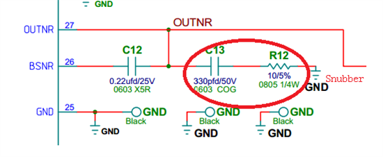

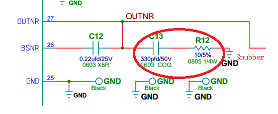

  •  你好:
              PWM波的Overshoot可以通过加Snubber来改善。见下图:
  • 加Snubber之后,PWM是有稍微改善,但是噪音依然没有改善,还有应该从哪方面改善?
