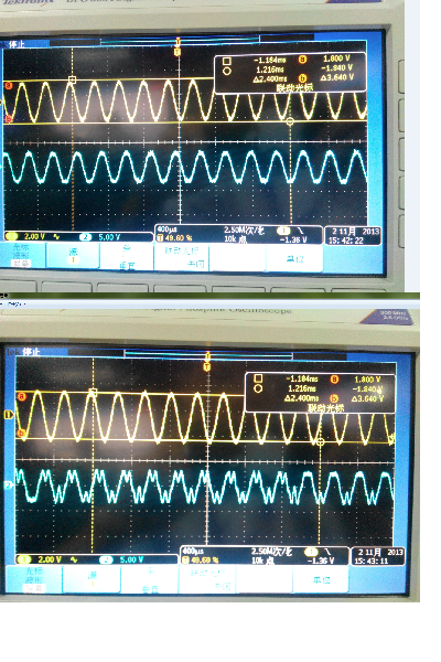

  • 先前是拿声音测试的.今天拿正弦波测试了下,发现应该是A/D采样溢出后数字输出没有做限幅处理,直接输出了ad低端的数据。
    正常时的波形如附件的上图,黄色为AD前端波形,蓝色为DA输出的波形(抓过数字信号,确认是A/D的问题)。
    溢出时的波形如附件的下图,可以看出来信号的峰值发生了翻转。
    请问是否有寄存器可以设置PCM3168的A/D使其在溢出时直接输出全1?
  • 你好:
                PCM3168没有那个功能。一般来说ADC溢出是要避免的。建议在前级加个AGC的芯片来做吧。如果你的通道数不过,建议找个带有AGC功能的Codec。
