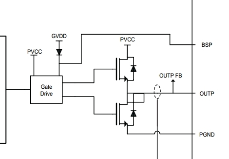

请教TI工程师,TI的D类功放芯片资料了典型电路AVCC,PVCC,AGND,PGND还有GND都是什么关系

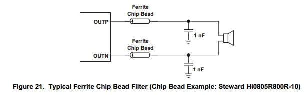

电感主要为了EMI的因素才考虑使用的了?
那么此功放也就是不需要外部滤波了?
