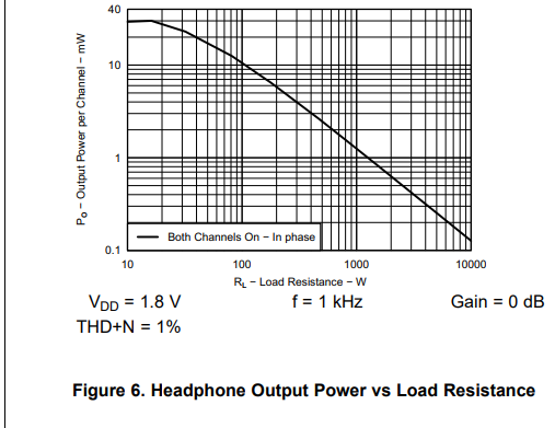

你好!我司要开发一款无线蓝牙耳机,需音频功放型号选型,功能要求:160欧的阻抗,50 mw的功率,封装稍微小点,交货正常,性价比高的,其他没有什么特殊要求,请帮我推荐下,谢谢!

您好,可能160ohm阻抗正好50mW的器件不太好找,您参考下TPA6166A2这款耳机功放,最小负载32ohm,最大数据手册应该写错了,写的是7.8,应该是7.8Kohm。
https://www.ti.com.cn/product/cn/TPA6166A2
下面这个曲线是输出功率 VS 耳机负载的曲线,您看下是否满足您的要求:
另外,下面这个选型链接是耳机放大器的选型链接,可以根据耳机的输出功率,封装,负载,供电电压等电气参数进行筛选:
