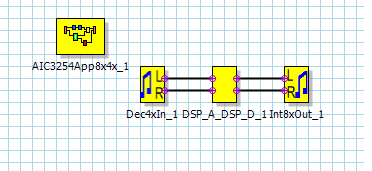

TLV3254工作电流怎么这么大30mA?不是说只有几个毫安吗
我的3254只提供一个MCLK,BCLK和WCLK OUTPUT,采用44.1K的采样率,GDE里面如下
CS里面设置生成的的文件如下

请问大神们,这个配置哪里有问题?为什么电流会有30多毫安?而且启动时间(由IIC写完初始化寄存器到出声音)需要1秒多?

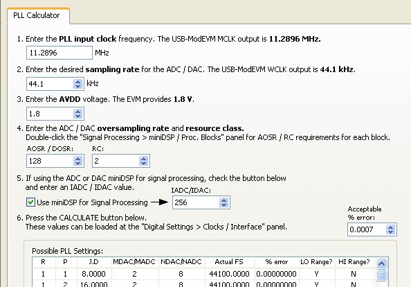

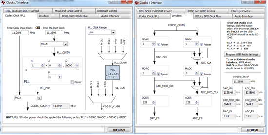

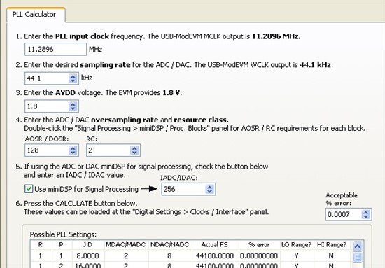

             我在想是不是因为我的PLL配置有问题,配置图如下
    外部只提供一个11.2896MHz的MCLK,通过PLL倍频输出CODEC_CLKIN,采样率是44.1khhz,BCLK和WCLK都是输出
    。是不是因为PLL倍频的这个过程引起的启动延时长和功耗大?

            如果你的MCLK是11.2896M的话,可以不使用PLL的,这样功耗也能省点。
           建议你复位下芯片,然后看电流是多大。

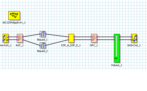

           你的输出有延迟可能是AGC和DRC的作用,你做一个最简单的流程在测试下。
    做一个简单的测试流程看看会不会延迟很大。
  • 你好:

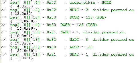

           PLL关掉之后,用您说的配置,试了一下,现象有以下几点:1. 电流减少到10mA左右,2.延时会稍微减少一点点 大概300ms左右,3噪音很大,在开发板上的现象是:可以听到声音,但是声音变高变大就会出现刺耳的噪音非常大,用我自己板子试一下只有噪音,而且噪音又大又刺耳。
        DSP中用了您所画的流程之后,时间减少的只有一点点,用示波器测了一下,大概减少的是IIC写入3254的时间两次寄存器总量的差。另外我也测了这时的功耗,电流几乎没有变化,是一样的。
         现在的问题是:1.  关掉PLL后,功耗是降下来了但是噪音极大,我自己的板子几乎全是噪音根本不能用。这个噪音怎么引起?要怎么消除?2.启动延时的主要部分还是3254的时间,就算减少寄存器的写入量,流程简单化,也解决不了延时问题,讲不到几百个毫秒级。
  • 你好:

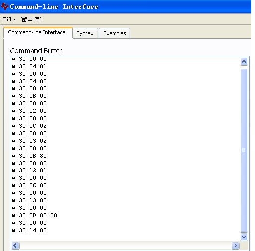

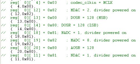

            PLL关掉听到噪声的原因是因为你的配置有问题,你默认的配置CLOCK_IN是从PLL来的。而且你的Divider的分频系数也要改,并不是单使用PPS GDE就能配置好的。你的I2C的速率是多少的?可以尝试提高频率。还有就是你直接用PPS软件下载到开发板的时间和你的MCU写的方式的写入时间一致吗?

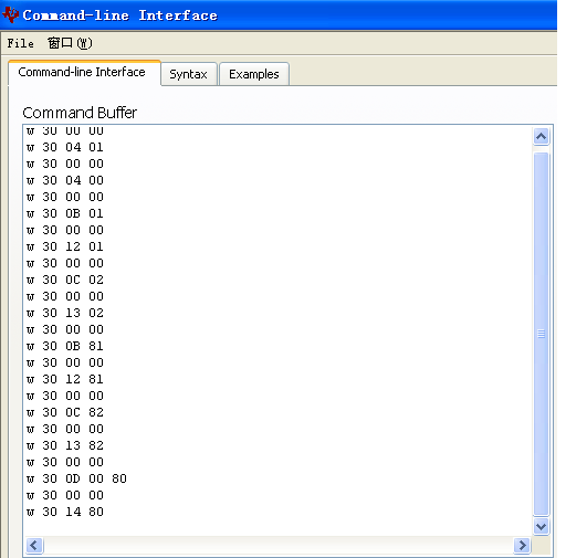

  • 你好,

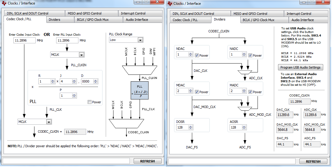

           1.关于clock 设置的问题,我是按您给的设置图在CS中设置,并用Command-line Interface 去记录寄存器(图1)设置在搬到我的头文件里的,如图2。不知道是哪里出了问题导致的噪音?
                                                               图1  CS中记录的clock 设置
                                                            图2    程序头文件中的 clock 设置端
          2.在你上面说的最简流程下 开发板在PPSGDE从按下run按钮到output框出现done用了2.22S,我板子上的IIC写入时间是260ms。
          3.当我启动听到声音后,再软件复位后的电流只有8mA,差不多是MCU的功耗。
          4.如果我加大外部给的频率功耗和延时会不会减少?外部最大的频率支持到多少?我想用45.1584MHZ和90.3168MHZ试一试。
  • 你好:
            你在哪里测试的?EVM板子?还是自己的板子?
    w 30 00 00
    w 30 05 11
    w 30 00 00
    w 30 04 00
    w 30 00 00
    w 30 0B 81
    w 30 00 00
    w 30 0C 82
    w 30 00 00
    w 30 12 81
    w 30 00 00
    w 30 13 82
    试下这个配置时钟。
  • 你好,
             是在我的板子上测试的。这个配置我试过了,和我上面设置是一样的,有很大噪音。

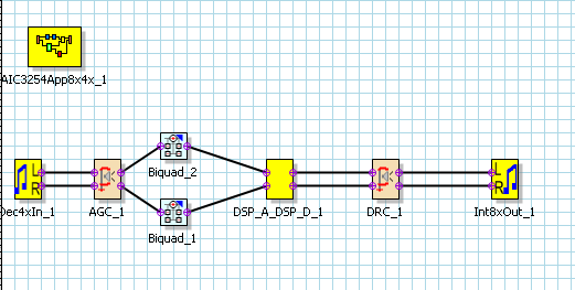

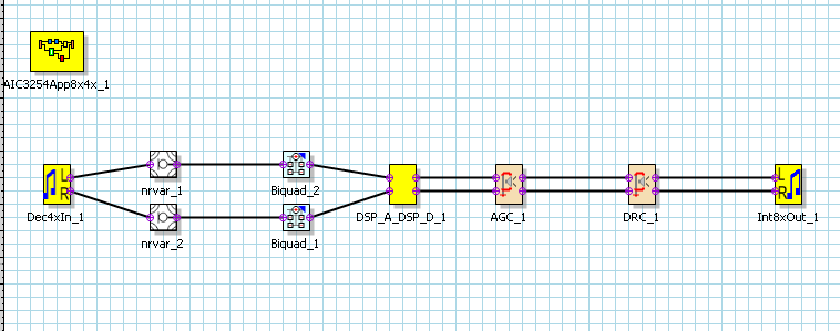

             帮我下面这个流程加回音处理和环境噪音消除处理。谢谢。
  • 你好:
             噪声消除加在你的Process flow中的最前面。
  • 您好,
             我现在就是从麦克风进来的声音,在人声和噪音差不多大的情况下,噪音会比人声还大点,怎么样才能把外面进来的噪音减小把真正需要的人声音放大些?需要什么算法元件?能给个图吗?最好在下面的图上加出来?
  • 你好:
              有一种方法是在MIC进来的时候加RC滤波器来减少噪声的输入,还有一种方法是在数字信号处理流程中加入带通滤波器(20-20KHz)来减少带外的噪声。
               如果你的噪声在音频中,这个就需要专门的DSP来处理里。还有就是你改下你的MIC的灵敏度,是不是灵敏度太高了,所以采集的时候噪声也比较大。
               你噪声大的时候声音有失真吗?是不是输入的增益太大?我建议检查噪声来源来抑制。

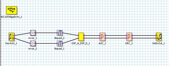

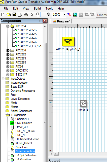

          1 能够确定噪音主要是来自MIC输入,在上面说的在MIC进来的时候加RC滤波器是在硬件上加一个RC去滤波,还是说在GDE里面Dec4xIn后面加?如果是在GDE里面加,是加哪一个元件?是这个吗? 那个带通滤波器是在DSP_A_DSP_D前面加入吗?
         2.我的MIC灵敏度挺大的,我想问问,现在我做的不是用来放音乐是一个类似于助听器的,收音的范围半径8到10米,模拟收入,在经过3254处理(去噪,放大)在模拟输出,现在听到的从MIC进来的噪音比正常人说话的声音还要大点,而且重要的是离的远了只能听见人说话,但是说的内容听不清,这个什么原因?是因为DB太大而失真吗?要怎么做才好?
  • 你好:
                 1.在硬件上也可以。当然在软件中也可以加。有一个Biquad Filter可以选。
                 2,.你去掉nrvar那个控件后试一下。DB太大失真是一种可能。你试试把增益调小试下。
