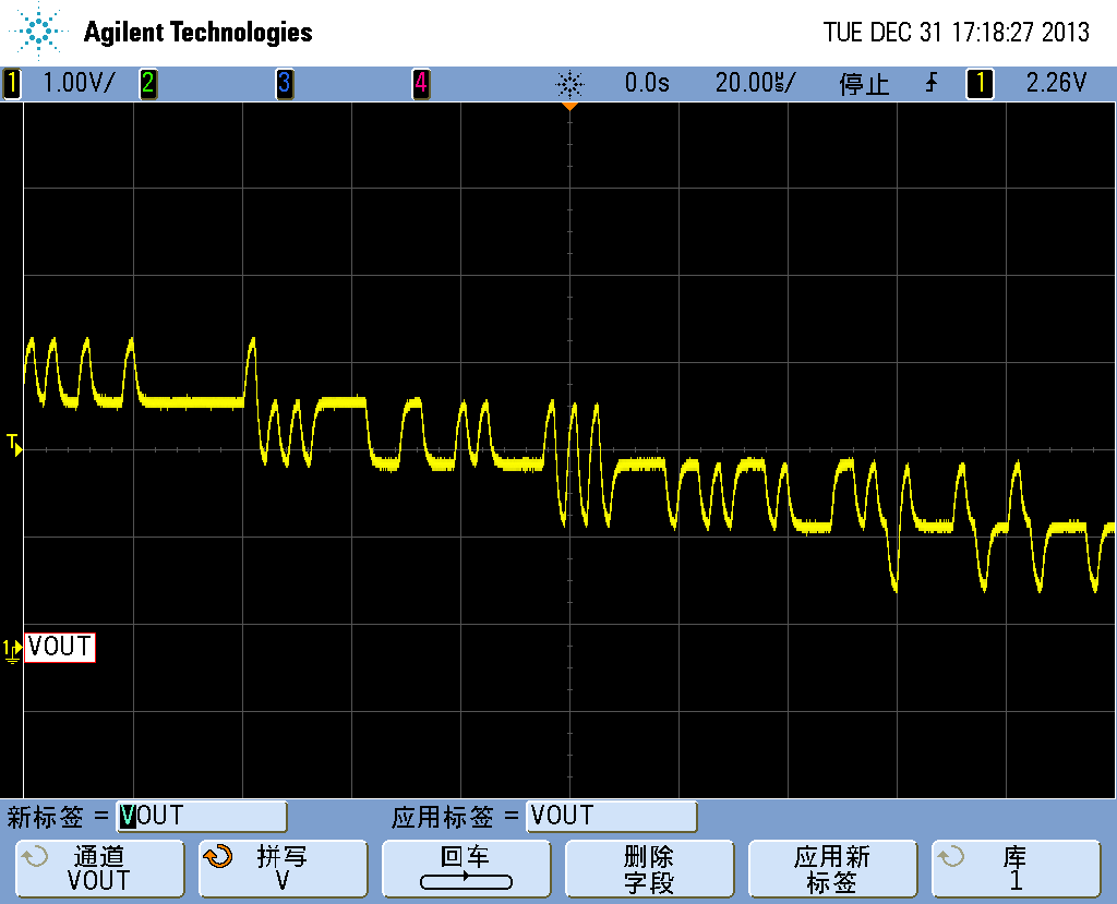

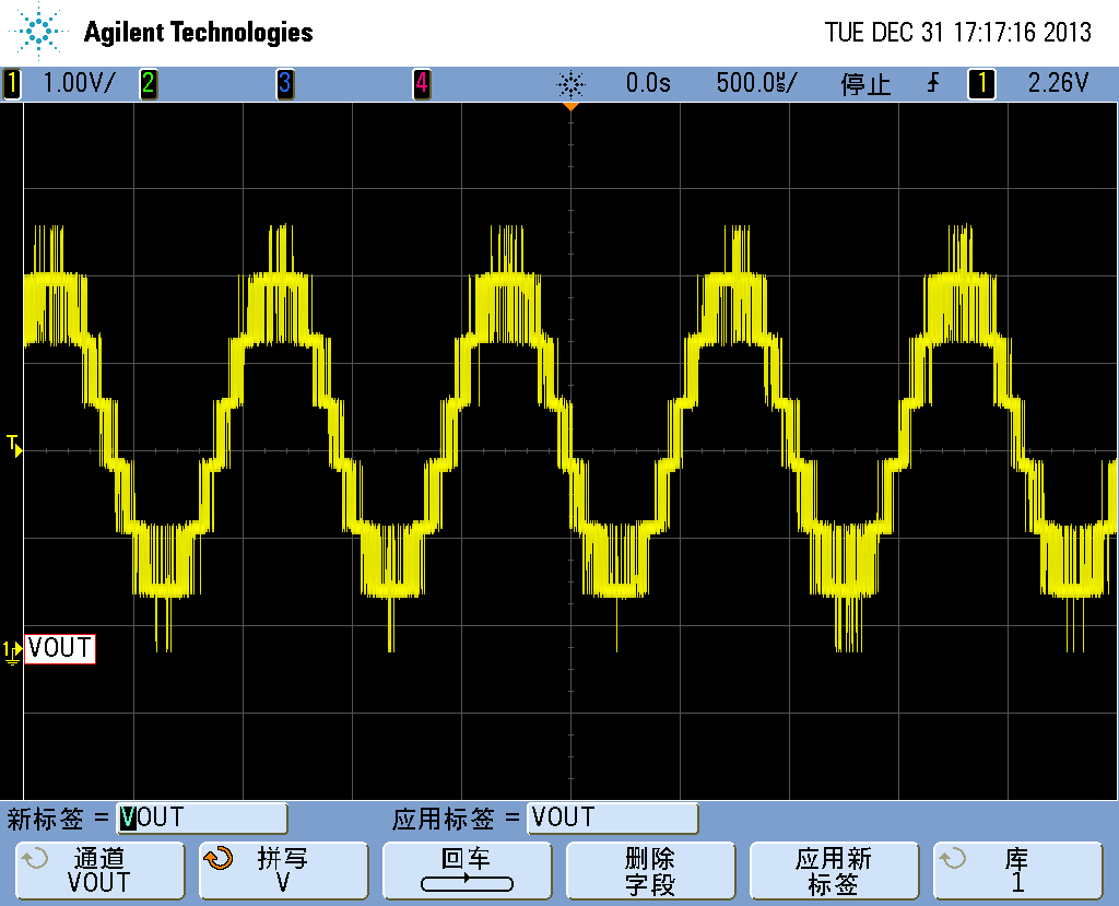

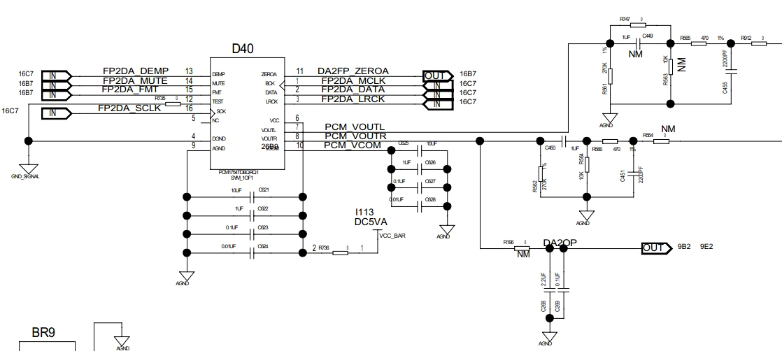

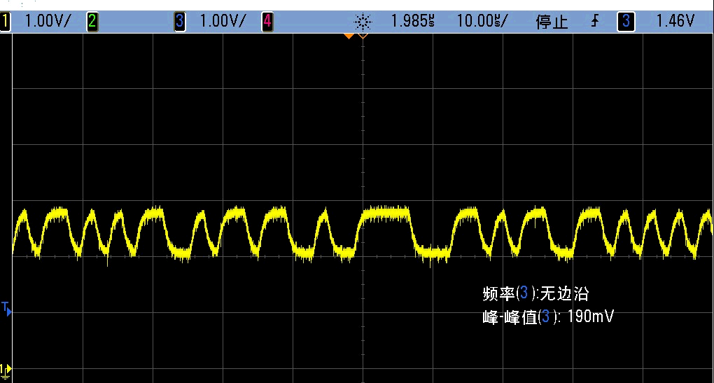

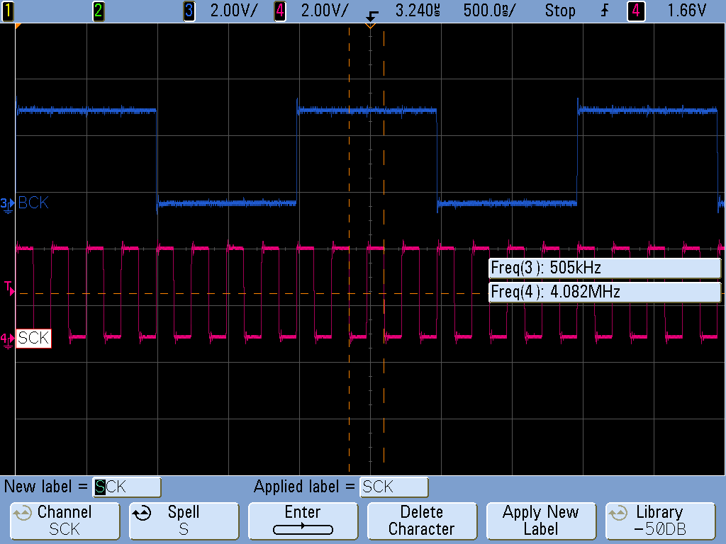

hello,请教TI的专家:

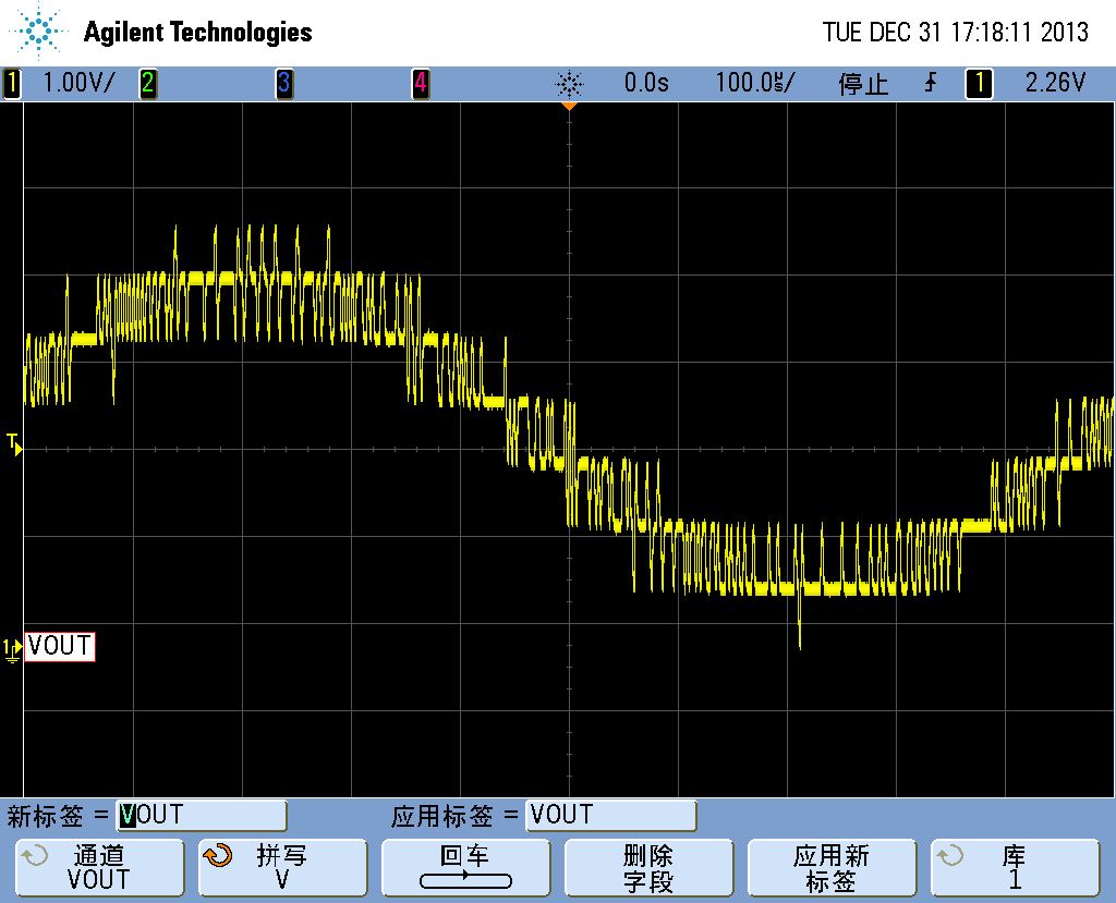

没有没有数据输入,但是音频输出如附件。
这是正常吗?
为什么会有这种现象?
该怎么解决?

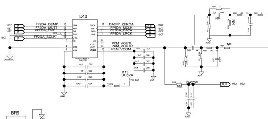

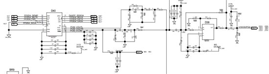

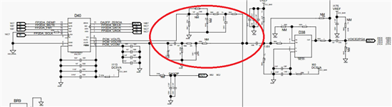

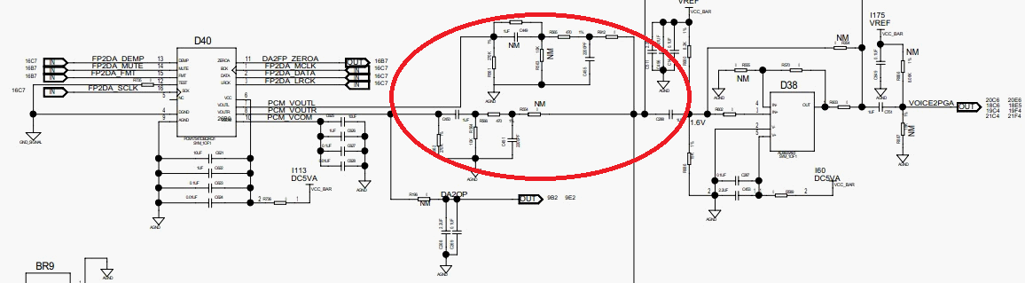

那个地方做了一个兼容电路。
我加2阶巴特沃斯滤波电路。
我现在主要疑问是:为什么没有数据的时候会有波形输出?
你好,
“我现在主要疑问是:为什么没有数据的时候会有波形输出?”

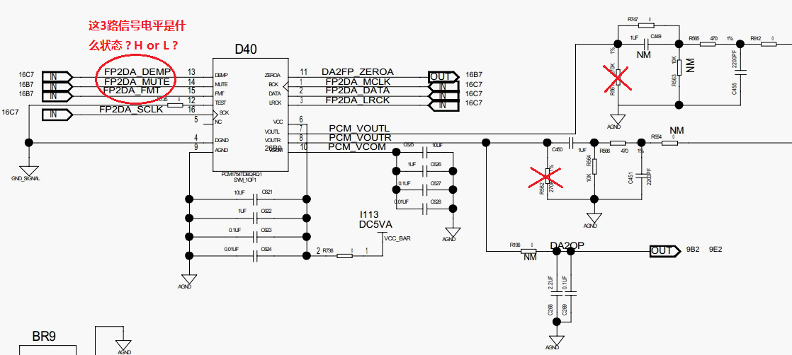

你的电路上可能还是有些问题的,正常情况下无I2S数据时,是不会有输出的。从你的波形上看貌似I2S Data直接串扰到输出上了。能不能发个清晰一点的电路图?
demp = 0
fmt = 1
mute = 0
你好,
你主机端I2S格式是配成了16bit右对齐吗?一般来讲很少有用到这种格式的,一般应用都是16~24bit标准I2S格式。
可以用,只是让你确认一下。输出电阻去掉你试了吗?

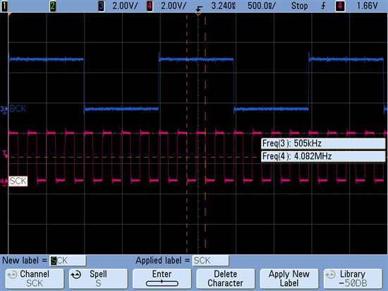

你的MCLK、BCLK、LRCLK时钟频率各是多少?
16Bit Standardb标准格式:
SCk=2.048MHz
BCK=256KHz
LRCK=8K
使用I2S仍然存在相同的问题。

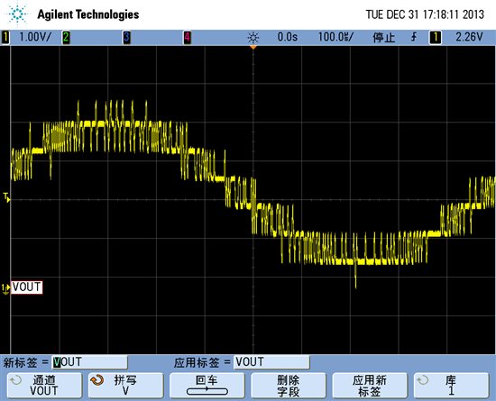

将Mute使能,音频没有输出,但是128KHz仍然存在,怎么回事啊?

抱歉,我不是用的FPGA,硬件也非常简单,就是一个PCM1754最小系统板加Audio Precision产生I2S信号。
因为PCM1754就是一个DAC,硬件电路上不会有太大问题。你的问题就是出在FPGA时序模拟上,I2S对时序要求非常严格,LRCLK、BCLK、MCLK(SCLK)要求和数据要保持同步,你的FPGA代码中可能还是有些问题。下面链接是I2S在FPGA上模拟的参考例子,Altera和Xilinx的都有,你参考这个来试试:http://opencores.org/project,i2s_interface,synthesis

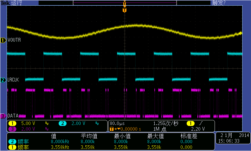

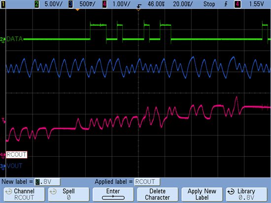

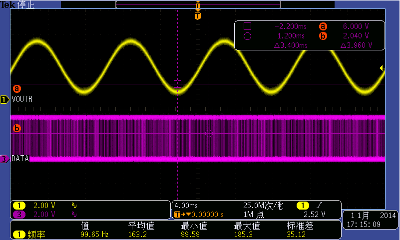

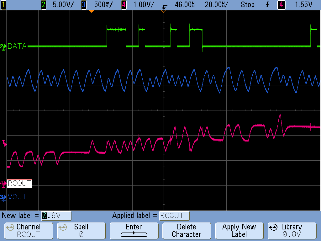

能将波形展开看看吗(1个周期)?
怎么会一直有数据呢?
有效数据16Bit,BCK=64Fs(32bit),不是应该周期性有数据吗?
请帮忙附上SCK、BCK、LRCK、VOUT对比图(最好能够有局部展开的图形)。

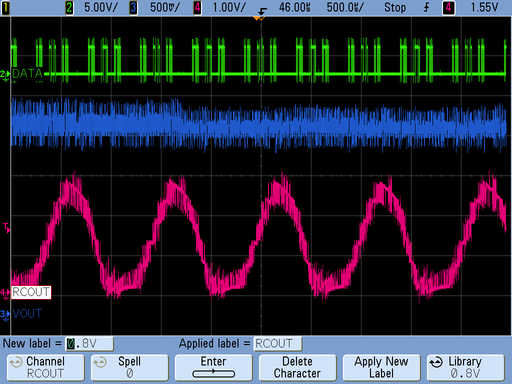

找了一块PCM5100的Demo板,然后将FPGA的时钟线、数据线连接到Demo,输出的波形很正常,没有128KHz和256KHz的成分混在里面,所以模拟的I2S时序应该不会存在问题,可能还是PCM1754自身的问题。
专家,支持一下我们吧,谢谢!
如果是PCM1754芯片的问题,通过交叉试验你很容易验证出来,另外我也帮你测试过相同条件下输出波形是没有问题的。现在的问题是你们几块板子都是出现相同的问题,所以还是先要从电路和其它外围查起。
PCM5100验证时你有没有接MCLK?另外PCM5100内部自带PLL,当你的MCLK出现问题或不接时,会自动切到PLL时钟。
你的FPGA代码中BCLK和LRCLK都是如何来的?是和MCLK从同一个时钟源分频出来的吗?

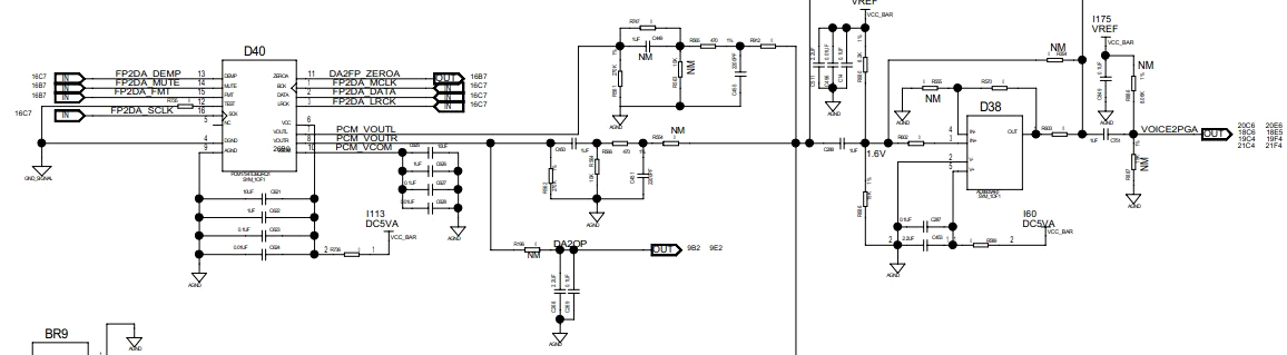

你方便把你的PCB截图也发上来看看吗?
所有数据、时钟都是一个时钟源,然后我使用153.6MHz主时钟(其他时钟也是从这里分出来的)同步了。
系统时钟153.6MHz,分出DAC的SCK、BCK、LRCK等
请教一下,如果我输出到PCM1754的16为数据为0(即DATA引脚一直是低电平),此时Vout应该输出什么?是2.5V的直流吗?
Mute使能以后,怎么也会存在128KHz和256KHz?
“请教一下,如果我输出到PCM1754的16为数据为0(即DATA引脚一直是低电平),此时Vout应该输出什么?是2.5V的直流吗?”
是的,2.5V偏置电压。
你先这样测试一下:
断开PCM1754与FPGA的所有I2S连接,只给PCM1754上5V电压,不Mute,看输出是否是没有任何干扰的2.5V偏置电压。
只要没有SCK、BCK中任何一个时钟,就不会有噪音。
能把你的SCLK、BCLK同时在示波器里抓一下,放大贴上来看一下吗?主要看看SCLK、BCLK噪声和同步情况。
