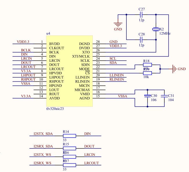

原理图如下
TLV320AIC23已经不再推荐用在新的设计当中了,是NAND状态属于即将停产产品,建议采用TLV320AIC23B进行替代。
