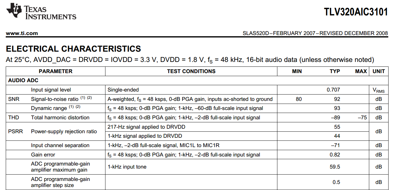

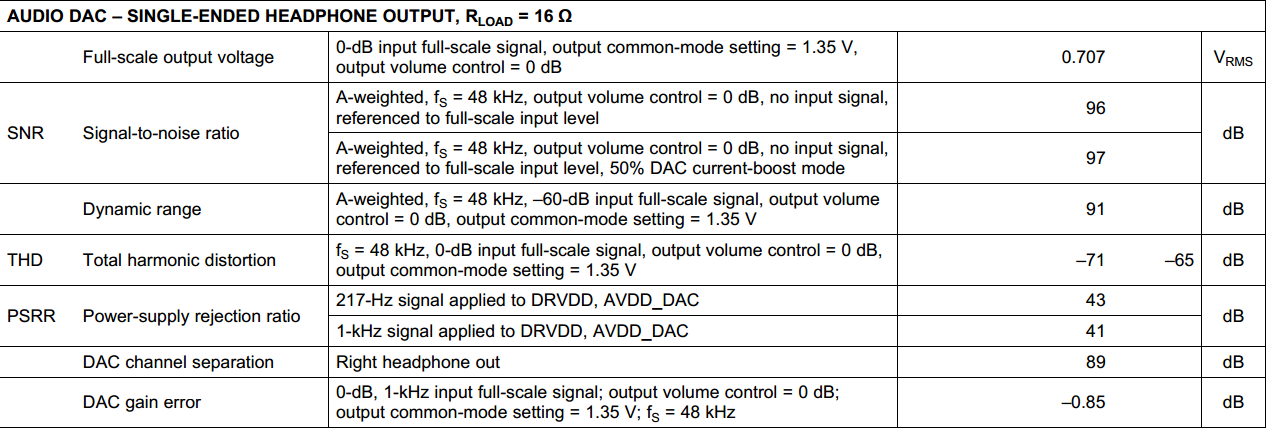

语音信号由MIC2L/LINE2L/MICDET单端输入,HPROUT、HPRCOM输出,负载为8欧姆的小喇叭,请问输入与输出端的信号,其电压范围是多少?这个参数我在datasheet中一直找不到,还望各位指教!谢谢!

谢谢您的答复,但是我还是不太理解,希望能继续得到您的帮助。Vrms指正弦交流信号的有效电压值,Vrms=1/2根号2*峰值电压≈0.707峰值电压。那么datasheet中的0.707Vrms指的是什么?因为我现在要对芯片进行测试,所以要在输入端输入语音信号,比如说芯片可以对从x~y电压范围的信号进行ADC等工作,那么我就需要输入x、y、(x+y)/2伏的三种语音信号,然后测量输出端信号的电压。我想知道,我这里的x、y对应datasheet中的那个值?谢谢了!!
你好,0.707Vrms表示有效值是0.707V,其代表的是full-scale 0db,即可以认为是输入的最大值了。对于你进行的x~y的测试,不是特别理解,只要满足峰值不超过1V就应该没问题的。
