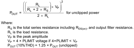

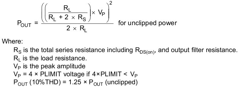

  • 理论上可以参照下图公式来计算:
  • 如果並沒有限制PLIMIT(PLIMIT直接接到GVDD), 那Vp的值是多少?
  • 如果没有PLIMIT限制,VP就是GVDD的大小
  • Rs=RDS(on)阻抗+LC阻抗+RL, 是這樣的意思嗎? 謝謝回覆.
  • 分母等于RLoad+2Rdson+Rinductor(电感的ESR)+Rtrace(导线电阻),这个式子就是在计算负载的分压值。电感,导线的阻值相对于RDSON来说比较小,所以粗略计算可以取一个较小的值或者直接忽略。也就是负载和Rdson串联分压。
  • 不太了解? 我太笨了, 不好意思.
    RL=喇叭負載阻值, 對嗎?
    Rs=所有阻抗的阻值, 包含喇叭負載, 對嗎?
  • Rs不包含喇叭阻抗,主要是MOSFET导通电阻+PCB走线电阻+L直流电阻等。
    RL就是喇叭阻抗,如8Ω喇叭,RL=8Ω。

    另請教, 我使用RL=4Ω, Vp=GVDD=6.9V(參照datasheet), 計算結果為Pout=3.8W, 如何能提升至datasheet所標示的6W/2ch呢?
    目前使用的PVCC=12V, 那GVDD值是固定的嗎? 會隨PVCC而改變嗎? 不然如何提升輸出W值?
    如果使用TPA3110D2的RDSon(240mΩ)來計算, 其他參數不變, 輸出也只有4.2W, 何來的15W/2ch?
    我到底是哪裡弄錯了!?
  • 你好:
           GVDD是门级驱动电压,它是固定的。改变PVCC不会影响GVDD。如果你要提升输出功率,可以改变功放的增益,还有就是增大信号的输入幅度。
            你之前的计算公式只是算了在相应的供电电压和负载条件下理论上输出的最大不失真功率。但是Datahseet标明的都是THD+N在10%的时候。这个还是有些差异的。
              针对PVCC的变化是否会影响输出功率,这个要看功放的类型决定。如果是闭环的功放,增加PVCC,输出功率是恒定的。但是如果是开环的,那么输出功率会受电源的影响。
  •  你好,
    关于输出功率的计算,输出功率是功率电压GVDD,负载电阻RL的函数,同时受芯片输出电流限制的影响(P=UI)。
    1 Rl=4ohm, GVDD=6.9V,时 P=[4/(4+2*0.24)*6.9]^2/(2*4)=4.7W
    datasheet中描述的6W是基于10V,8ohm条件下,THD+N=10%的功率,通常是以上公式再乘1.25倍,以上公式通常是指THD+=1%的时候。
    所以在计算功率的时候,要注意电源条件和负载条件,同时注意核对电流不要超过芯片能够输出的电流。

  • 请教您一下,计算Pout的公式的分母为什么是2倍的RL啊,我怎么觉得应该是1倍的RL,公式的分子计算出来的是单个BTL扬声器所承受的电压的平方,感觉分母应该是单个喇叭的阻抗才对,为什么会是2倍阻抗,很疑惑?
