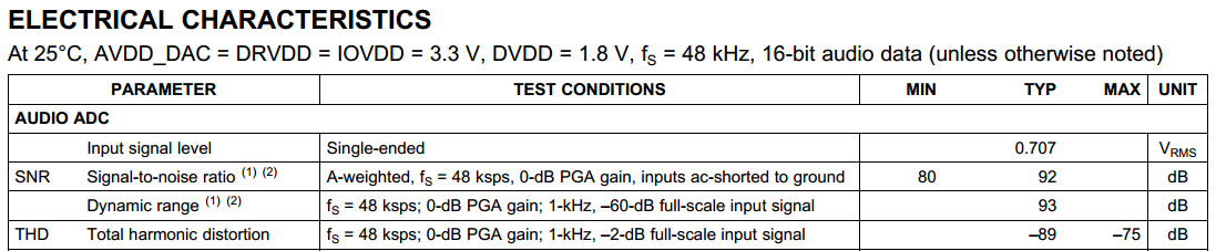

    规格书中一般不会给出SINAD这个指标,一般会给出SNR和THD指标,但你可以由这两个指标计算出SINAD,公式如下:
    举例来讲,TLV320AIC3101规格书中给出的ADC通道SNR和THD指标如下:
    这样计算出来的SINAD约为74.91dB。
    SINAD包含了噪声和失真,要提高也要从这两方面去做。例如增益设置是否合理,有无过大出现失真,PCB排版布线,信号调理等等。
