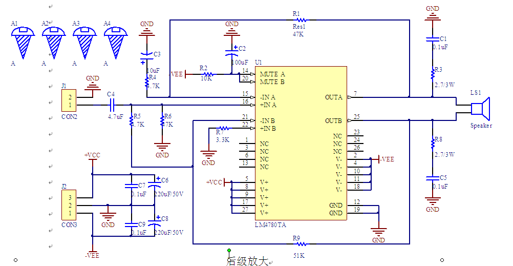

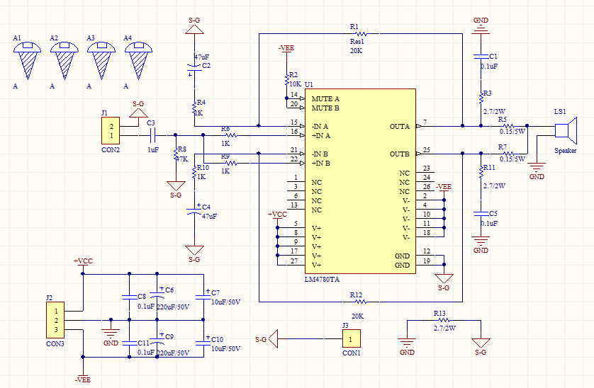

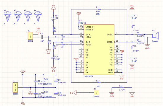

LM4780桥接功放静态电流达到190mA,双34V供电的情况下,是每一路电源都是190mA,的静态电流,芯片非常烫,到底正不正常???同样的PCB,前一批的芯片能正常使用,但是后面的芯片却不一样,一装好就发烫严重,但是能工作。
