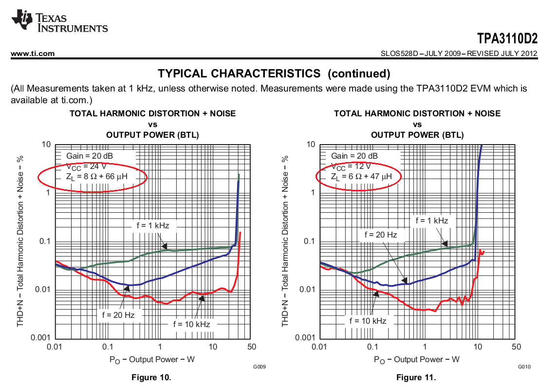

请帮忙提供Class D功放的测试标准(电阻串联电感)。TI提供的D类功放测试文档(SLOA068)。并没有指明要串联电感。谢谢!
你好,
测试功率时可以不用串接电感,但是测试THD时,如果不串接电感模拟真实的喇叭负载特性,THD指标会差一些。我们一般测试使用标准8Ω、6Ω、4Ω等功率电阻加33uH电感模拟喇叭的阻抗特性。
我们实际测试发现串联电感后,SNR指标有5~7dB左右的改善。串联电感的做法在TI技术文档里是否有提到?谢谢!
