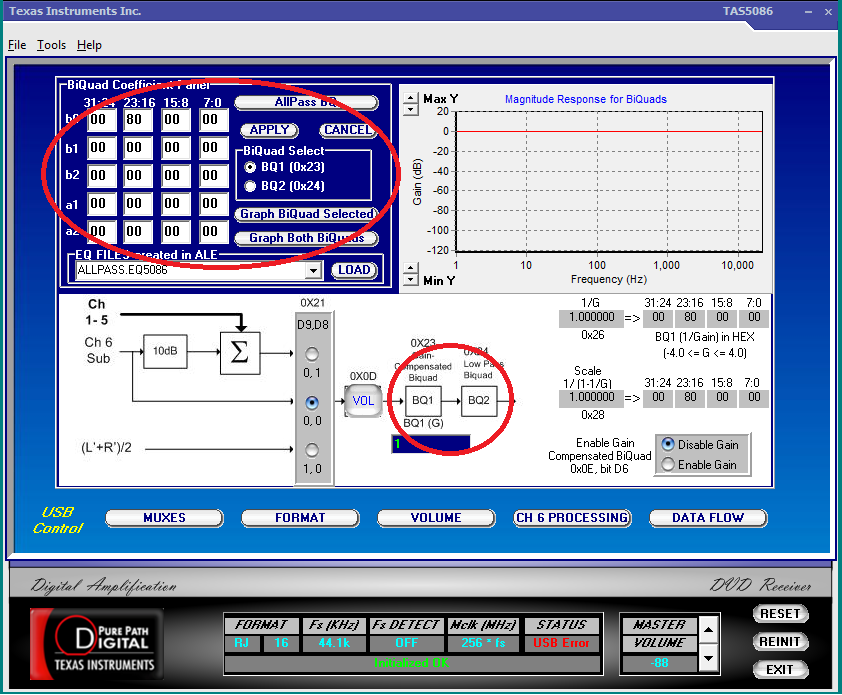

用那个tas5086gui的软件怎么设置低音?谢谢了
GUI中有两个BQ滤波器可以设置,见下图:
详细参见GUI User's Guide:
