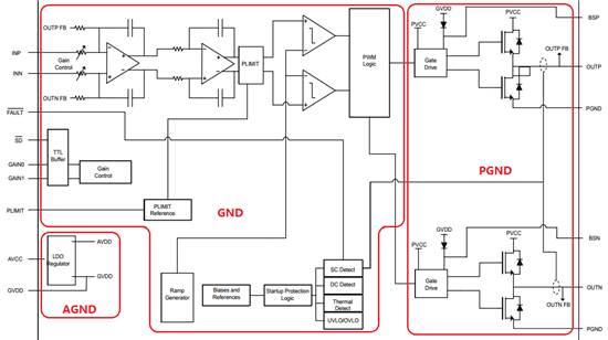

TPA3111D1地信号有GND、AGND、PGND,分别是什么地信号?他们与电源地和音频信号地怎么对应?谢谢!

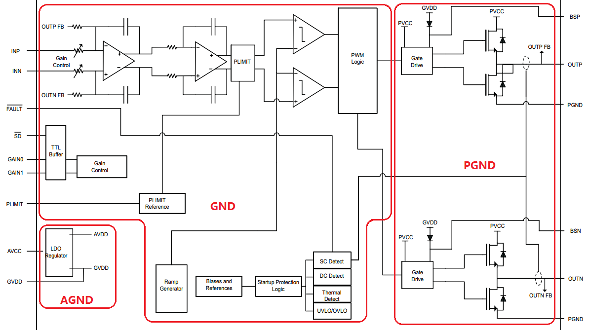

在实际使用中INP脚接地,我想问一下GND是音频信号地么?谢谢!
为提高performance及降低pop音,建议INN接地时应该靠近音频信号输入端吧?为什么是输出端?
怎么计算保证阻抗匹配呢?
如果音频信号直接在板上走没有连接器,INN就建议接在靠近音频信号输出端(如DAC输出端的GND)。如果音频信号是通过连接器引入的,INN就建议接在连接器的GND端(如RCA接插件的接地端),即你理解的输入端。
通常情况下是不需要你计算的,Layout时参照差分信号走线即可。

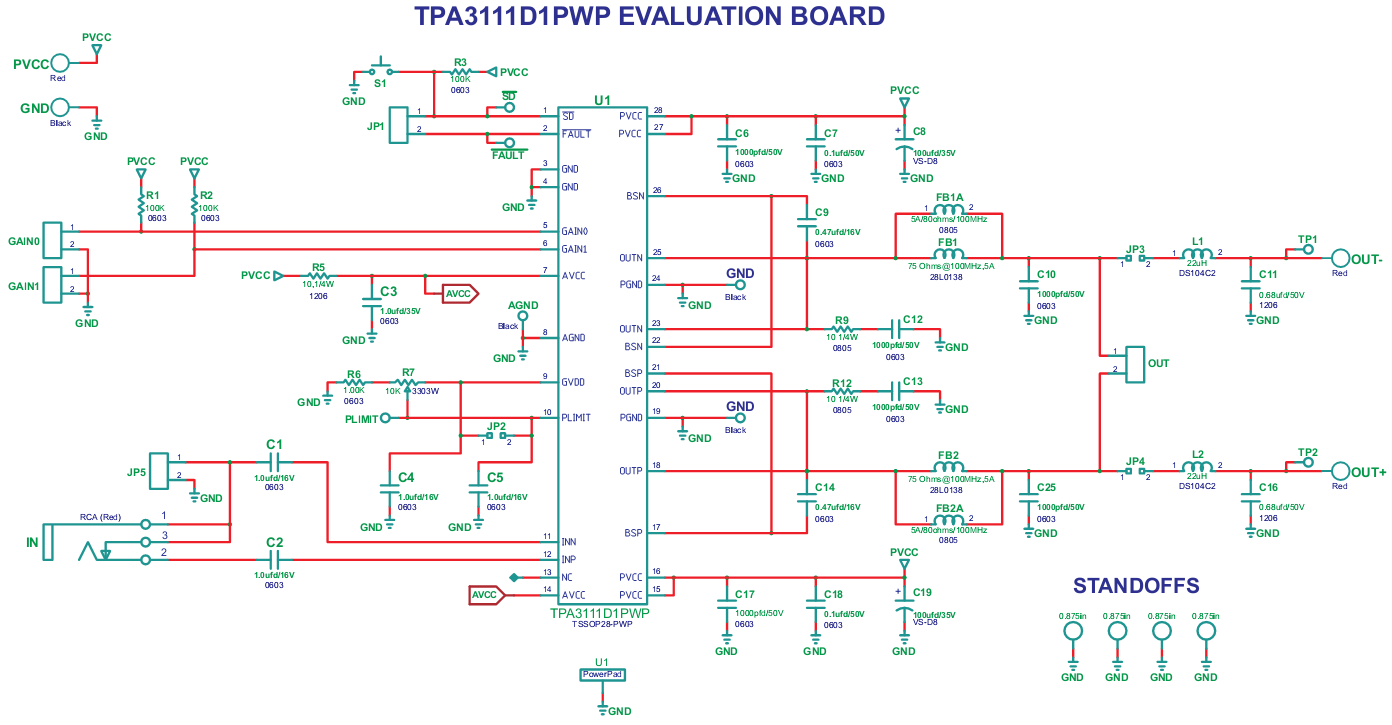

当采取单端方式连接时,INN接电源地GND。输出怎么有噪音呢?INN是不是需要接模拟地AGND,AGND再一点接GND呢?
你这个噪音是听起来是白噪音还是交流声?不接音源就有吗?INN是和模拟地相连的,AGND和PGND单点接地效果会比共用同一地平面好一些。你先看看这个噪音是外部干扰、电源供电引入的,还是前级音源引入的。
是白噪音但是比较大。不接音源就有。INN和模拟地相连。我用万用表测AGND和PGND是通的,而且都是电源地,所以直接与电源地GND连接,这样有问题吗?有问题怎么改呢?另外,检查噪音不是外部干扰、电源供电引入、音源引入。

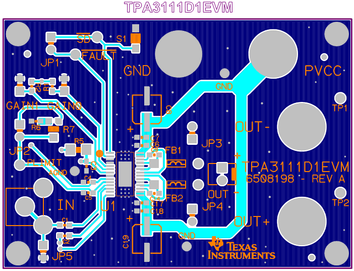

我是参照TI公司推荐的开发板画的。
画PCB需要特别注意哪些?TPA3111D1的AGND和PGND能直接连接吗?
前两点都做到了。第3点差分走线,但是没有包地覆铜。包地覆铜是用地线将信号线包好吗?能不能在您给出的PCB图中具体讲一下,谢谢!
