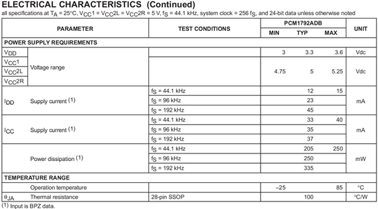

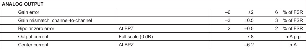

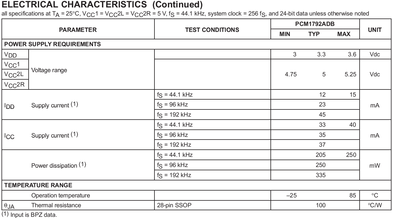

PCM1792A芯片手册上5V的功耗最大为37mA,我想问的是他的输出都是负电流,这个电流需要考虑吗?如果需要如何计算,谢谢!
