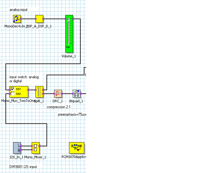

1.请问是否有图控或是I2C控制的等化器IC
2.如果有ADC+EQ+I2S这方面的IC

您好:
1.我们的数字IC或者是带mini DSP的IC EVM都是图控的,有GUI,可以辅助生成头文件,帮助软件开发,但是最终还是需要用I2C或者SPI控制。您说的等化是EQ吧,大部分带mini DSP的 DAC或者是codec都有EQ。例如AIC3254,AIC3262。
2.ADC带EQ的器件不多,数字处理通常在DAC这端有,还有codec中间。TLV320ADC3101,TLV320ADC3001都是ADC+EQ+I2S。
3.您可以直接使用我们的codec,这样更方便。
有的,就如你图中所示的图形化EQ及图形化GDE开发环境(仅限于带miniDSP的产品,如ADC3101等)。
