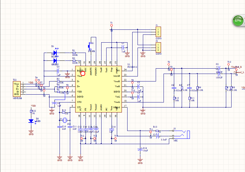

文檔說明是自動安裝驅動,晶振暫用函數發生器代替
方便的话把你电路发上来看看,晶振不要用函数发生器代替,以防止输出幅值过大或接地不良导致的电势差将芯片损坏。
圖
原理图上没有什么问题。J1和J2跳线正确短接吗?板子上有没有器件虚焊的?使用晶振再试试。
