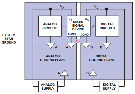

模拟功放的收入端是一个射频芯片出来的数字信号进入DAC,然后输出到模拟功放中,听到有扑扑的声音,应该是地环路不好,想问一下,这样的情况下需要把
哪些地尽量连到一起,还有这种情况DAC输出的音频信号的电流是怎么流向?多谢!

你好:
我的建议是是数字地,电源地,模拟地分开,把三个信号布局在三个区域里。电源线和模拟线不要绕弯,走短线,绕的越多,干扰越大。
DAC的布线可以左边是数字,右边是模拟信号,模拟信号保持对称到功放。DAC输出可以接根据情况接一阶或者二阶滤波器再到功放。
但是我的DAC和模拟功放离得有点远,是应该靠在哪个芯片接到一起呢,还有电源供电应该不能再和数字地分开了吧?
还有个问题,这样分的话,是不是模拟和数字连接的地方电流会很小,基本上模拟的和数字的电流都在自己内部流动?
图示的是DAC这一块的地分割,模拟功放的地和DAC的模拟地接到一起,单点接地在DAC附近就行。

因为我的模拟功放和DAC都有模拟地,他们两个的模拟地都连在一起吗?还有他们的模拟供电能否也接到一个模拟电源上面,谢谢!

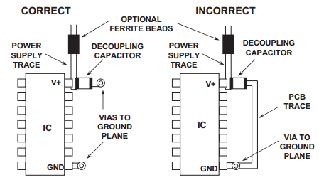

对,DAC和模拟电源和功放的模拟电源建议各加一级磁珠滤波隔离一下,如果是使用同一电源供电的话。
