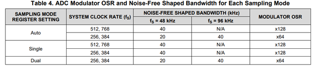

  PCM3168A配置成TDM8输出,  LRCKAD 与 LRCKDA 合并后 和 主控芯片的 LRCK 相连
BCKAD 与 BCKDA 合并后 和 主控芯片的 BCK=12.288M 相连,主控SPI模式,PCM3168为slave ,采样率LRCK:48K MCLK: 12.88M, BCK:12.288M;

 TDM8  slave模式  48K输出正常,采样率96K后,改成单速率、双速率、自动速率输出都不正常,麻烦帮忙看看96K配置哪个地方需要更改,谢谢!
