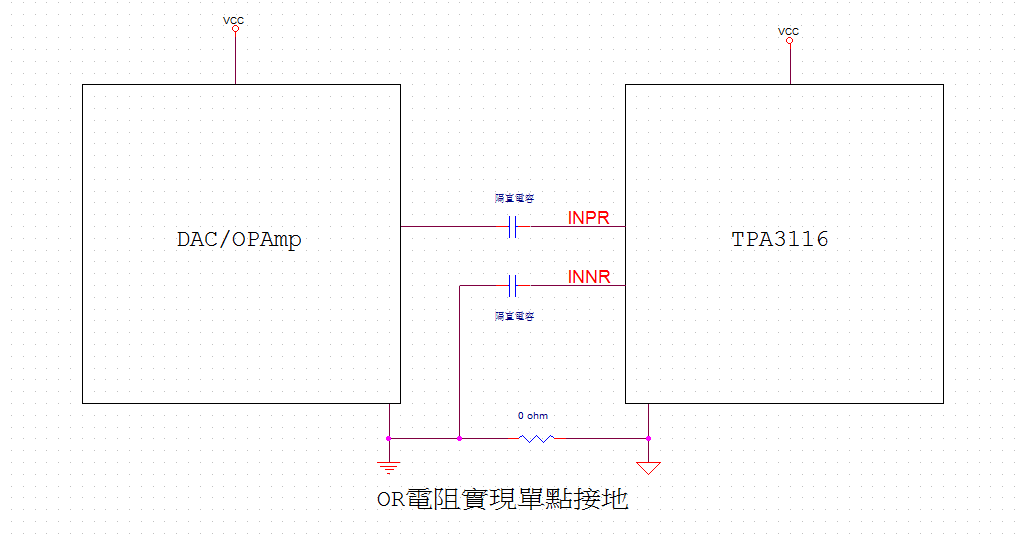

1.一般功放输入端会加隔直电容,目的是隔离前后两级的偏置电压,所以电容前面可以有5V的直流偏置,因为会被这个电容隔掉。地信号不需要偏置5V了,但是为了保持两端阻抗的一致性,单端接法时,接地的那一端建议也加上相同的隔直电容。
2.配置成PBTL就是mono的了,和一般通道的接法相同,所以输入信号可以是差分信号,也可以是单端+地的接法。

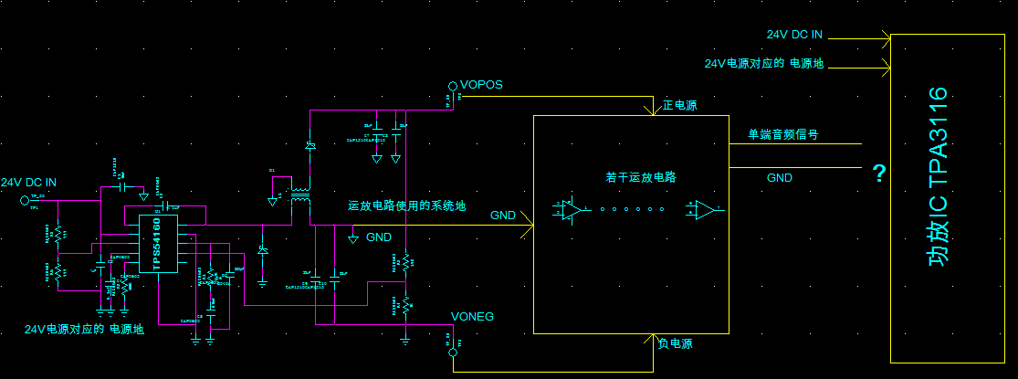

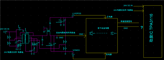

谢谢Flora,
我现在是这样设想的,前级用一个DCDC配合一个耦合电感,实现正负电源供运放使用,但此时前级的地和后级的TPA3116这个功放的地电压不一样了,系统只有一个24V直流电源,前级的地从数据手册上看比后级的地高5V了,那这样的话,音频单端信号加隔直电容能行吗?前级的地也加一个隔直电容后到功放的输入?
你方便把电路图发上来吗?生成的正负电也应该是同一个地啊,和后面功放的地也应该是单点接地,不会产生地的压差的。
你看能否发电路图或者框图,或者相关资料。
是有压差。你是把正电压当做了GND,把电源的地当做了负电源在用。要是这样用的话,后面的系统就都要参考那个正电压当做GND。也就是你的系统地和电源地有压差,不能单点接在一起。后面的功放供电和运放一样供电和接地就行了。TPA3116只需要正电。
