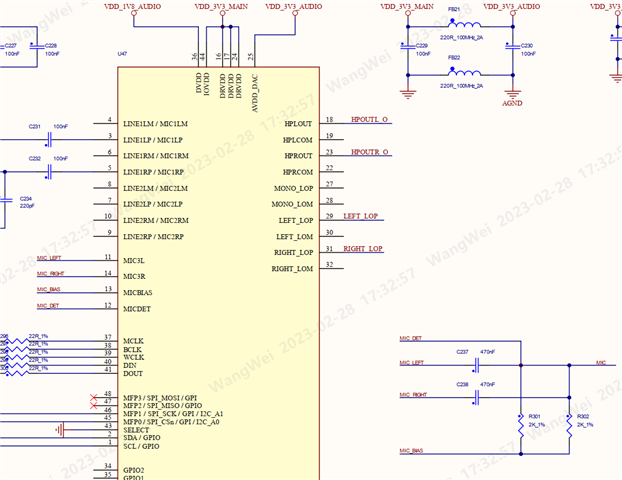

如题,我们已经将硬件电路上MICBIAS引脚与后级电路断开,但是测量芯片MICBIAS引脚电压始终为0
Page 0 / Register 25: MICBIAS Control Register该寄存器设置为0x80和0x40(即设置2.5V和2V),测量MICBIAS引脚电压都为0,耳机插上不插上都是0
请帮忙看下是什么原因,谢谢

您好,MICBIAS的配置寄存器为Page 0 / Register 25没有问题,上电完成后,配置完这个寄存器之后,MICBIAS输出即为配置的电压,不需要其他的配置了。
目前读出这个引脚电压为0的话,有没有去读取Page 0 / Register 25的值,确认是否已经写进去了?如果寄存器读的值没问题的话,就换一颗AIC3106试试看。
