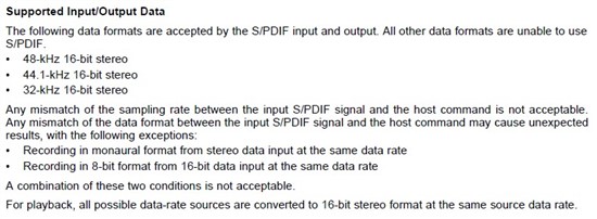

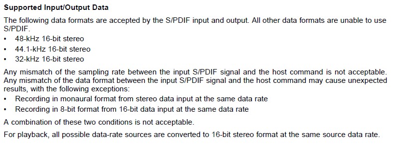

datasheet中写的S/PDIF输入和输出都必须符合下面写的那三种格式,那么请问如果电脑中播放的音源不是这三个格式中的一种时,就不可以使用S/PDIF输出,而只能用内置DAC输出呢,谢谢。
“For playback, all possible data-rate sources are converted to 16-bit stereo format at the same data rate.”
播放时,音源会被转换成相同的采样速率的16bit的格式,因此还是可以播放的。例如,PC音源如果是48kHz/24bit的,PCM2903 S/PDIF输出时会转换成48kHz/16bit的进行播放。
对DAC来讲也是一样的,因为PCM2903的采样位数只有16bit,DAC支持的采样率也是32kHz、44.1kHz和48kHz。
这个还要看你PC上的播放软件是否会进行采样速率转换,如果没有的话可能就播不了了。
