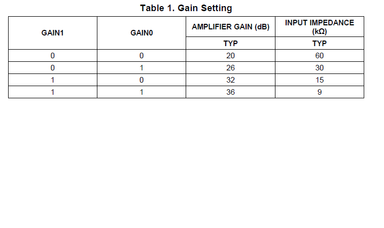

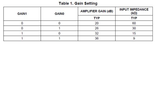

TPA3110的增益怎么设置?是把GAIN通过分压接到AVCC来设置吗?
