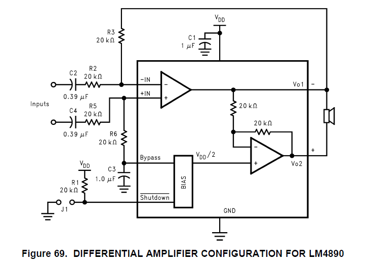

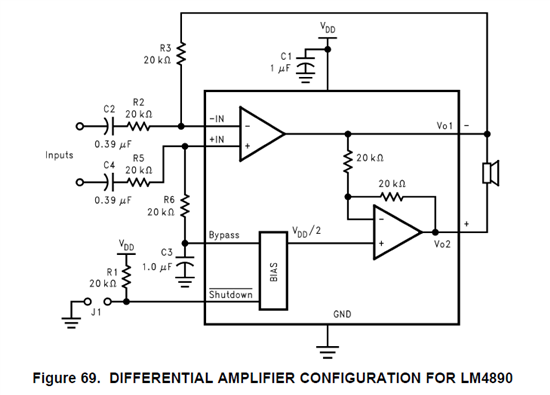

1、LM4890采用差分设计方案(如下图),为什么没有声音?怎么解决?
电路焊接没有问题吗?供电是多少?有用示波器看一下输入输出波形吗?
2、采用差分方案设计的功放能用非差分输出或普通音频输出?
可以,见规格书第3页图。
电路焊接应该没问题,电路5V供电,信号发生器给入摸一个频点的信号,示波器会有输出!
你好:
请问您有输出的单频信号是那个频点?其他单频信号可以有输出吗?
单频信号有输出,LM4890部分应该是通的。
建议检查一下前级的语音芯片。
单频点我测试了从300HZ到10K,其他单频信号肯定都有输出,没往上继续测试了。
前级语音芯片没问题,因为单端输入的话是有语音输出的,后来我接差分的输入,就没有了。
我怀疑是差分两端信号是相同的,所以就没有输出的。有没有这种可能,还是我应该如何设计差分电路?
