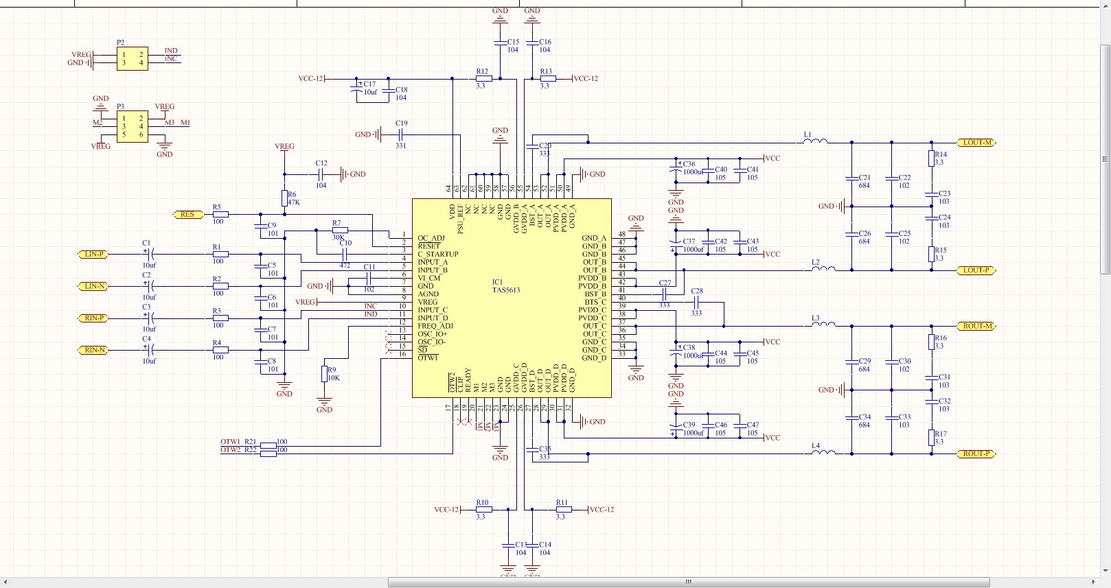

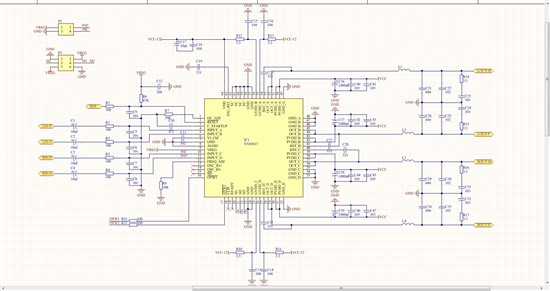

你好,我自己按照评估板做了一个板子,但是输出电压不正常。我电源电压30V,测试了4个端口的静态电压,发现,A、C、D端电压都为15V左右,但是B端输出30V。差点少烧我的音箱。
最后我又测了4个输入端口的静态电压,发现B端为0V,而其他的端口都是1.65V左右
所以我怀疑是不是芯片的B端口坏了,请工程师给与解答,谢谢!

你用万用表量一下B端口与PVDD_B之间有无短路?看现象像是B端口上MOSFET被击穿了。
我都测了的:
输入端口,A、C、D静态电压为1.65V左右,B端口为0V左右。
输出端口,A、C、D静态电压为15V左右,B端口为30V(电源电压)左右。
最后我换了一块芯片,还是这样的。
1、自举电容有点小,建议是33nF,耐压25V以上,X7R材质最好。你加大试试。
2、PCB板设计检查有没有问题,有没有虚焊等情况?
3、M1、M2、M3模式设置是否为0-1-0?
4、你把Ready、SD等指示信号引出来,看看有没有错误报出来?(开漏输出,需要加上拉)
