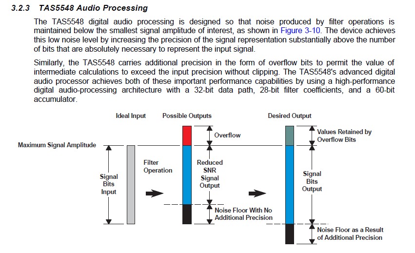

我现在使用的是  tas5548+tas5416方案,音源是电脑 cd机等,i2s输入tas5548。
问题是:
电脑或cd全音量输出, 功放小音量工作,声音伴随着低频会有咔咔 的破音(听起来像过载失真,但同样音量的i2s接到其他数字功放是没有破音的),如果把电脑音量关到一半,即使功放开很大声也不会发生破音。换过多个i2s音源,也试过把tas5548 pwm驱动其他功率芯片或耳机芯片,仍然存在这样的破音问题,所以问题应该出在tas5548这里。
这个方案现在只能接受小音量的信号输入,对一些数字输出音量不能调整,比如cd机,就一直存在破音。
现在仅按datasheet对tas5548以下寄存器写入:
1. Exit Shutdown 0x03 = A0
2. Set Master Volume 0xD9 = 00 00 00 FF
是否需要初始化还要写某些寄存器呢?
