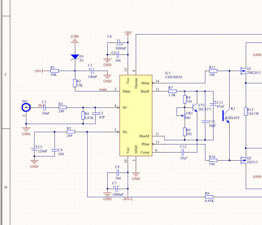

工程师们,我们做了一个LME49830推场效应管的板子,不知道怎么回事,不工作。
发现几个问题:电源电压+-63V。后级电源+-60V。
1、MUTE 端口电压为0.7V;
2、未加入信号时,14脚(Nout)电压为4.7V,13脚(Pout)电压为1.37V;
3、加入5Vpp的信号后,14脚(Nout)输出电压为4.4V,13脚(Pout)电压为1.1V;
请专家麻烦解答一下,谢谢!

你好,
芯片进入Mute模式取决于流mute引脚的电流,小于100uA 芯片进入mute状态,在130uA到2mA之前,则是正常工作模式。
内部在0.7V的压降,计算方法为(Vmute-0.7)/R

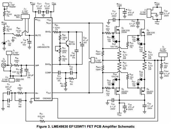

在你的mute电路中,R=75K,稳压管在5V,电流为56uA,芯片会进入mute模式。
在Jacky推荐的电路中,稳压管为12V,电流为148uA,芯片会进入正常的工作模式。
所以你的电路会进入mute状态。
