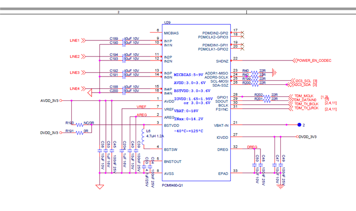

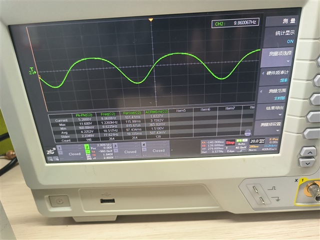

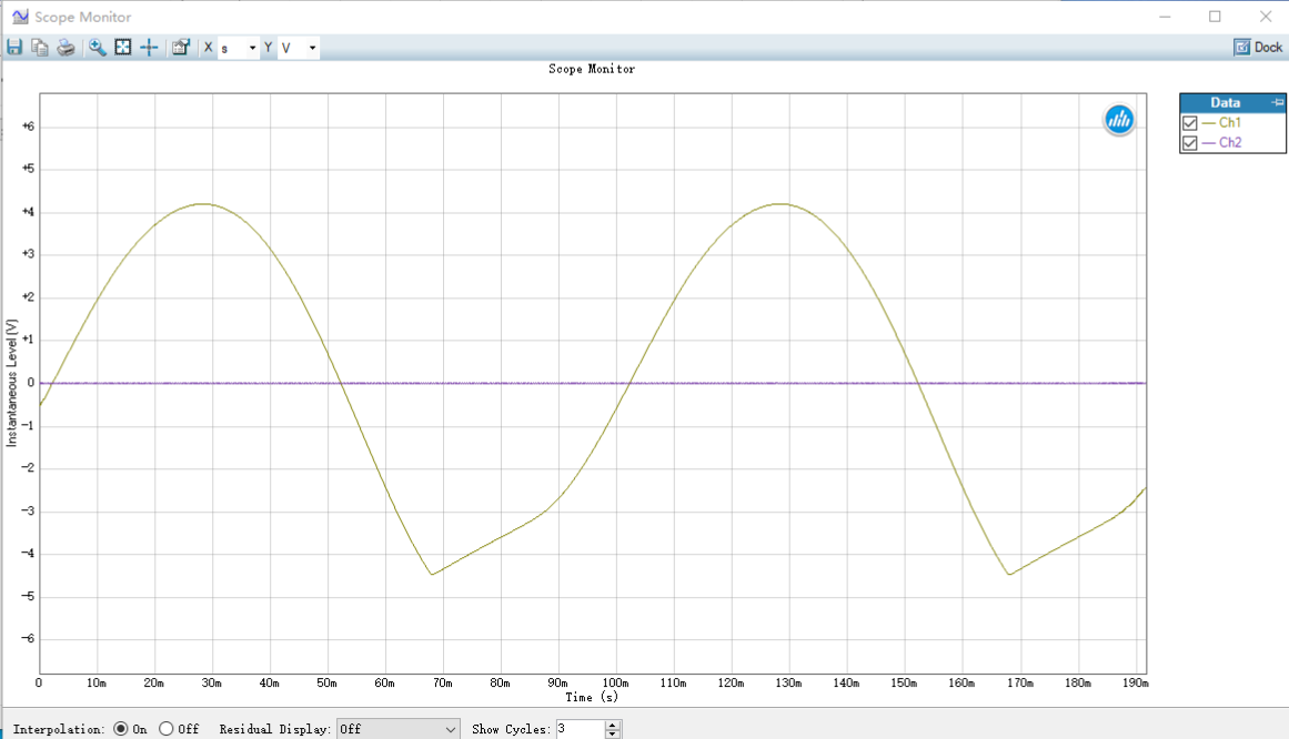

你好,我在使用正弦波测试输入的时候发现,如果使用10Hz的正弦波输入,信号大于1V rms的时候,过隔直电容后信号的下半边会发生畸变。
此处是我们的设计原理图

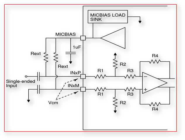

后续我查阅了论坛,发现需要设置micbias,所以按照原理图的设计增加了9V的偏置。
目前使用的上拉电阻为4.3k,发现波形依旧畸变,且形式不一样。
请问这个问题需要如何解决?
