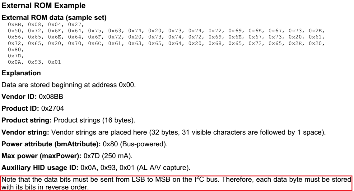

简单的讲,就是一个PCM2704的芯片,插入USB后会有一个显示的名称,在驱动中
PCM2704的数据表中提示可以用外部ROM将名称随便改掉

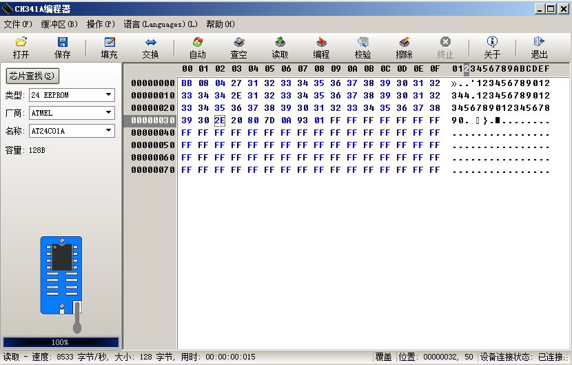

于是我用了一枚24C01按照PCM2704的数据表中的说法将ROM编程好,接入系统,插入USB后,显示正在安装驱动,没想到安装完毕后竟然名称显示为乱码,百思不得其解。望各位大神帮我看看问题出在哪里
这是德州仪器官方数据表中关于ROM的三段重要描述
我按照说明编程如下
可是插入电脑后显示是乱码
求助大神,问题出在哪里?
