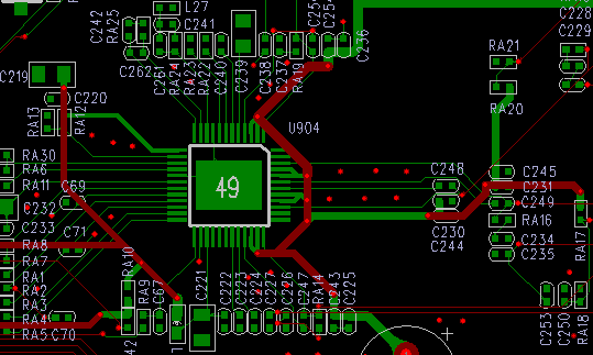

  • 把你的原理图和PCB发上来看看,这种问题往往是由于PCB布局排版有问题,功率大时PVCC电源干扰到PLL补偿以及I2S输入,引起错误寄存器0x02报错从而关断输出。
    在PCB Layout时芯片底部及底层必须留有完整的地平面,PVCC去耦要足够,去耦电容要尽可能靠近PVCC引脚放置。

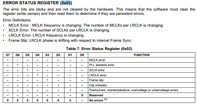

                    我发现的报PLL错误时,输出没有关断,还是有声音,只是有时会报这个错误,而声音调大时,输出关断报的错误是clip indicator错误,芯片手册上没有
    给出详细的解释,请帮忙看一下,谢谢,附件为各种截图。
  • 报Clip Indicator错误时,说明I2S输入已经削顶失真了(超过主芯片I2S的满量程了),即I2S输入音量太大了。这个I2S音源是来自网络播放器还是电视主芯片解码出来的?

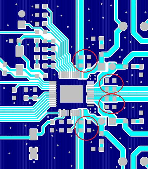

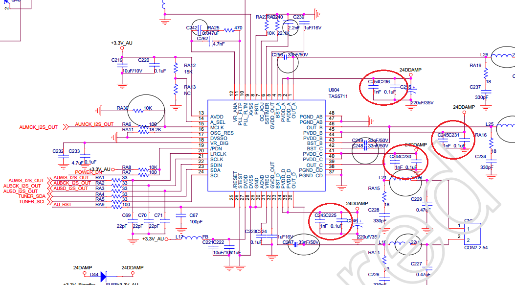

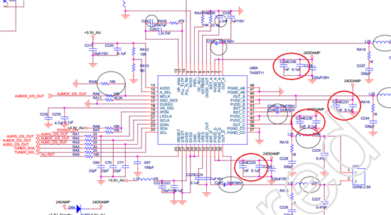

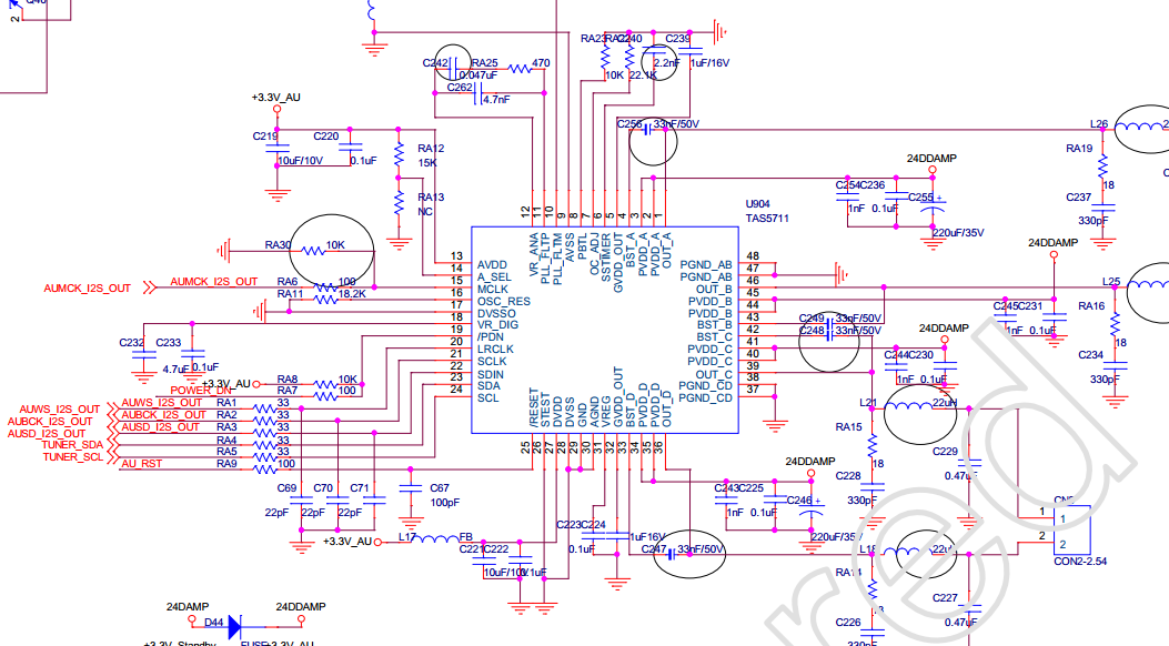

  • 原理图有以下问题:
    1、PVCC去耦电容推荐使用至少1uF以上并联0.1uF,且这四组去耦电容必须靠近PVCC引脚放置。两个大电解可以适当远一些(受限于体积)。
    2、喇叭是8Ω的,输出LC建议22uH+0.68uF,Q值为0.7,没有Peak。
    PCB Layout的比较差,特别是PVCC的走线及去耦电容的摆放,离芯片管脚太远,且走过孔了(实在要走过孔,过孔必须加大,加多减小寄生电感),建议参考下图我们EVM板:
    TAS5711没有办法控制I2S输入的幅度,如果输入信号就已经失真了,后端功放是没有办法的。正常来讲MSTAR主芯片I2S输出幅度最大也就0dBFS,根据你的描述,I2S输出幅度已经超过0dBFS了,已经失真了。建议你们查查是否有使用类似网络播放器的App软件,直接访问了主芯片的I2S接口而旁路了主芯片的音量控制等音频处理,导致I2S输出幅度太大。
