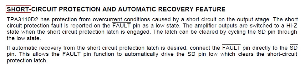

請教TPA31xx系列是否有喇叭輸出的短路保護?
如果工作中不小心將R+/R-短路是否會燒毀功放IC?
