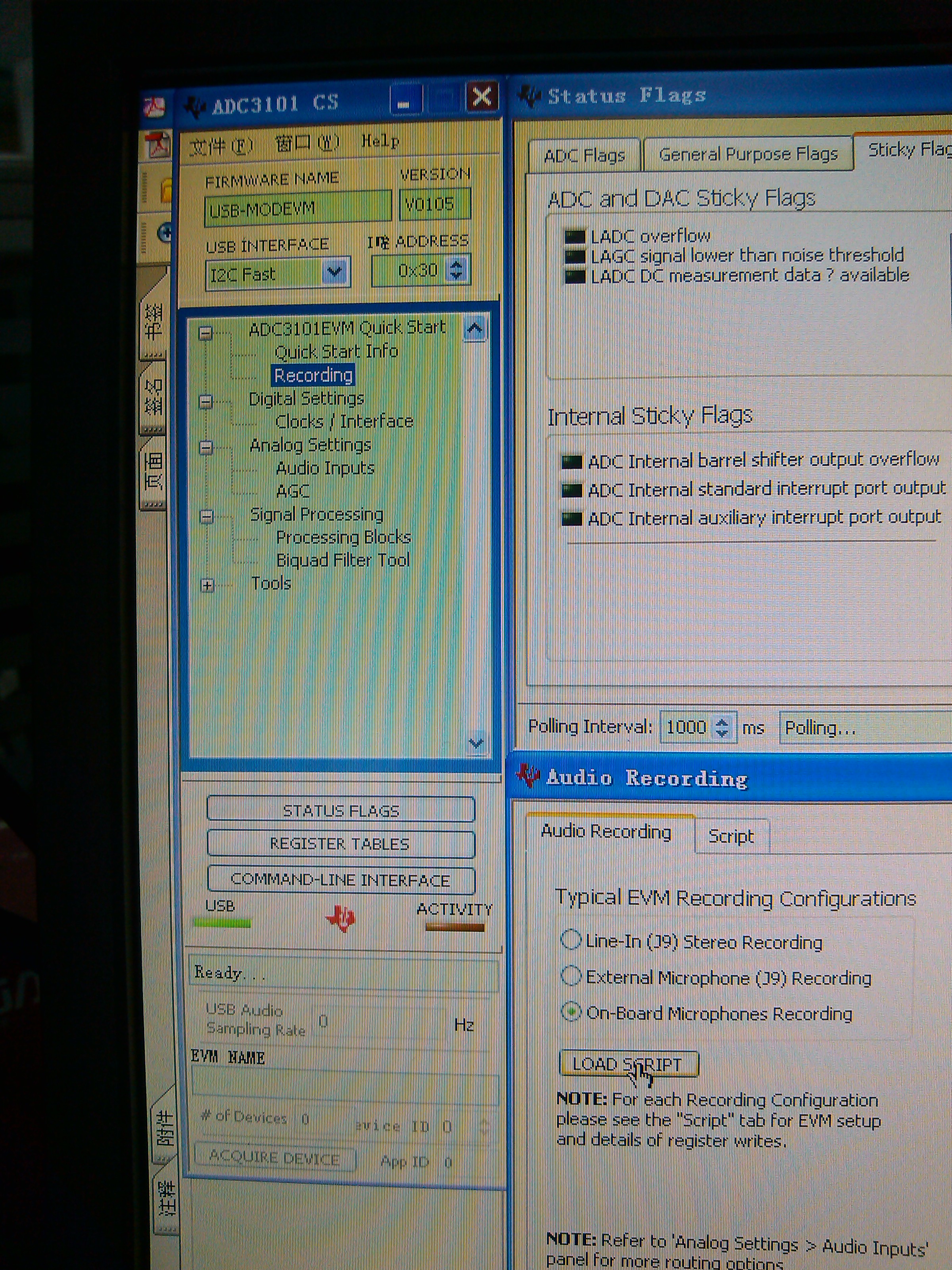

我正在使用TLV320ADC3101EVM 开发 ADC3101,使用开发板自带的MIC采集声音,通过配置ADC3101 的寄存器实现语音采集,并在PC机听采集的语音。
现在遇到的问题是,开发板采集的声音不知道怎么放音,在PC机插入耳机没有任何声音,板子上也没有找到语音输出口。ADC3101 CS使用坏境在附件中。

你好:
可以在goole中搜索Audacity软件,下载安装,用EVM录音,然后用Audacity保存音频或者播放音频文件即可。
或者其他音频录音软件。录音和放音时注意选择USB-Audio EVM还是电脑的speaker,headphone等路径。
