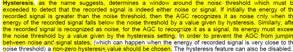

你好:
他这句话是说,判断是否是声音信号有个窗口门限,在这个门限以内就会被认为是noise,超过了这个范围才会被识别为是信号。你应该见过那种磁滞曲线吧,口字形的,像个window。这就是为什么用滞后这个单词。
你好,
这个词的意思就是迟滞,类似于数字电路中的迟滞比较器门限的概念。目的是为了防止过零比较出现反复触发的问题。增强电路的鲁棒性。
