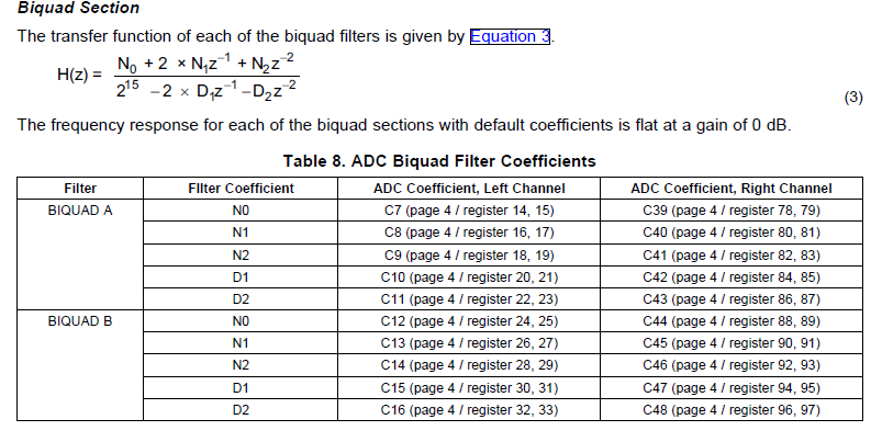

一个时刻只能运用一个设置,其余的设置是作为备用的是么?
你好,
两个BQ,可以同时使用,满足更多的音效处理需求。例如,我们的TAS57XX系列,有的有14个BQ,就是满足更多的音效处理需求。
