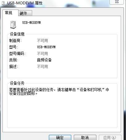

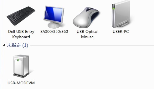

驱动都已经装好,为何会显示这个

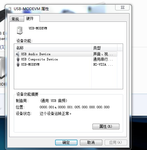

首先,请问你用的是什么EVM板?你的电脑的操作系统是什么?XP还是WIN7?WIN8?
然后请确认连接上USB后,你的设备管理器里出现的设备是什么名字?这个关系到你的驱动是否正确加载。
最后,如果发现设备管理器没有正确的显示,建议先将该驱动卸载,然后重新安装。

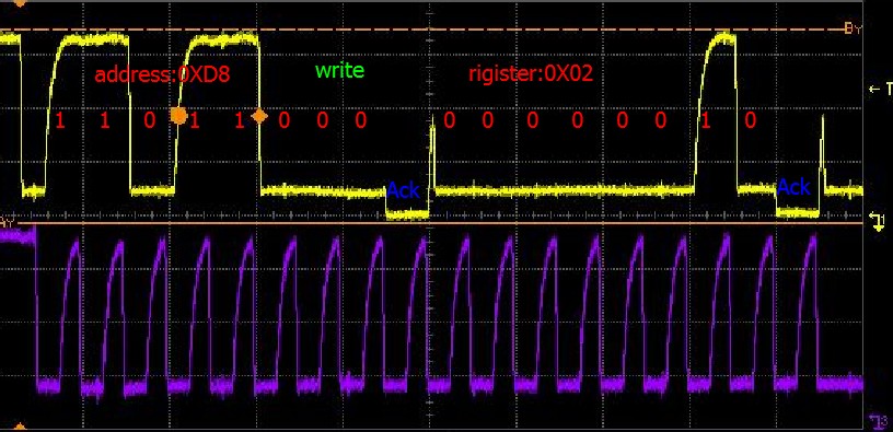

如果是这样,当在GUI上点击连接的时候,用示波器看看TAS1020B上的I2C信号,看是否有地址和数据。
连接USB的时候,会自动连接,应该在I2C总线上能看到信号。
刚插上电的时候有波形,但捕捉不到速度太快,后来就没有sda和scl就没有输出了
你用的是winXP还是Win7,看你的截屏像是win7。win7下ADC3101 CS GUI要以管理员权限运行。
示波器是处在auto模式吧?将触发调到边沿触发模式就可以看到了。

读写的时候,先用示波器看一下USB D+/D-的引脚状态,确保USB通信正常。
如果USB正常,但是I2C没工作,请先用万用表检查一下TAS1020的VDD。
检查你的板上的EEROM选择地址的pin脚设置,即SW2,A1A2A3为000(ON).
如果都正常,还是连不上,那只有更新firmware。firmware可以更新至最新的状态V0304。
