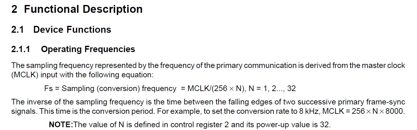

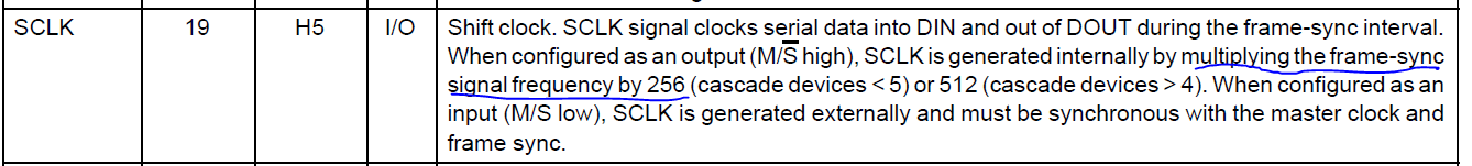

TLV320AIC10在M/S=1、M0=M1=0的情况下,提供MCLK=16.384/2=8.192M,测得FS=16K,FSCLK=512K,感觉不对应该为16×256=4096K,请问应该从哪查起,或者还有什么没有注意的,请指教!This thread has been locked.

你的时钟出现的结果是合理的啊,fs=MCLK/(2*256),SCLK=2*16*fs=512k。这个是合理的,SCLK>=2fs*数据位数。
