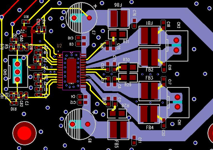

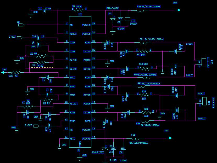

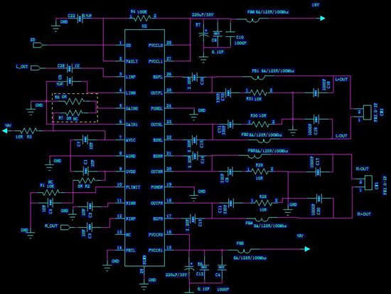

电路参数与官方差不多(输出级一样),原理图,PCB如下图:
以上各位有没有遇到?如何解决?谢谢!

    3.磁珠换为18uH时,对应的电容也改了吗?我看你的原理图上接的FB+C,没有留LC的位置,如果换成LC,C也要相应的改。
    看起来共模干扰很大,还有160Khz的信号。
    4.对比2,如果C不变,增大L,截止频率就会下降,高频就会很差。

    3.以f=1/(2*3.14*L*C)为公式计算LC滤波器的频点,f取20K-40K之间。音频范围是20-20K,也就是只需要20K以内的信号。你固定18uH的电感的话,取0.68uf,f=45K左右,也是可以的。如果想f更第一点,C再取大一点。

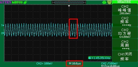

    1.是的,我就测喇叭输出两端的波形.
    2.输入直接地,18uH电感,电容1uF,8欧电阻,输出波形如下:
    还有200mV正弦波信号.

  • 你好:
    你是如何测喇叭两端的波形的?
    用差分探头测的?看你的波形显示的是在CH2,不像是用两个chanel做差得来的啊。如果用示波器做差,应该是一个探头接OUT+,另一个探头接OUT-,每个探头都保证地接好。然后用math的功能。你能显示一下OUT+和OUT-以及math的波形吗?先确保measurement没有问题。
    我看输入接地时的波形是147K,这个是不make sense的,TPA3110D2的开关频率是310K,你这个147K不是我们device引起来的,我们的EVM也不存在这个问题。
    你的电源用的怎么样?电源纹波大吗?
  • 你好,
    从第一个波形看,示波器水平增益为10uS/格,一格大概3个周期,也就是在300多K的PWM频率上。
