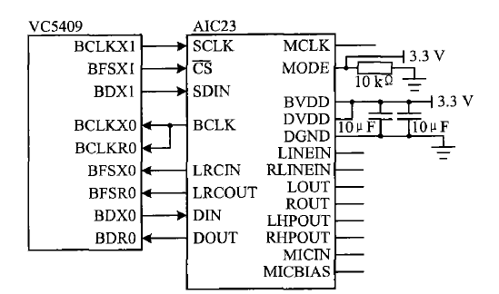

TLV320AIC23与DSP的连接如下

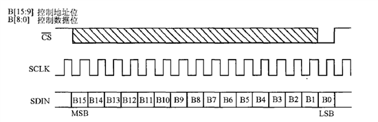

TLV320AIC23控制寄存器数据写入时序图

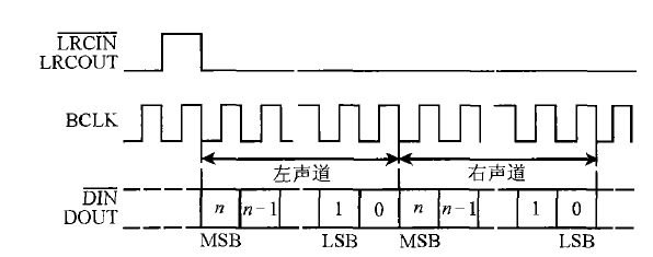

TLV320AIC23在DSP模式下的串行口时序图
