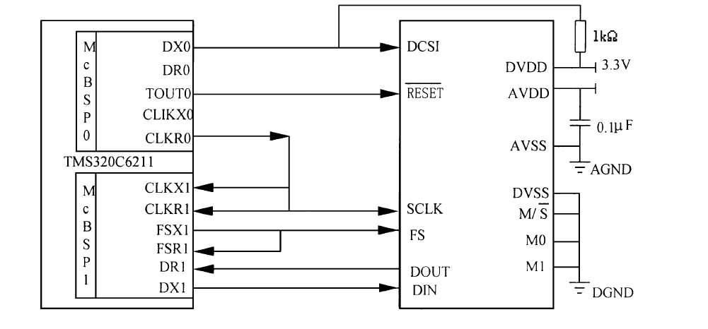

采用TMS320C6211与TLV320AIC10相连接,连接原理图如下

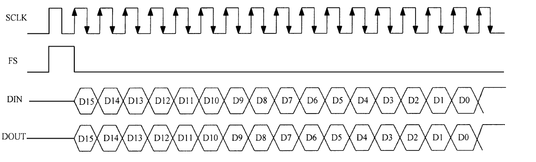

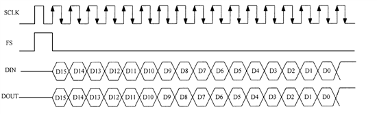

TLV320AIC10收发数据时序图如下

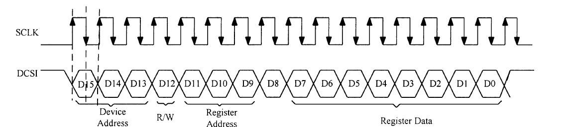

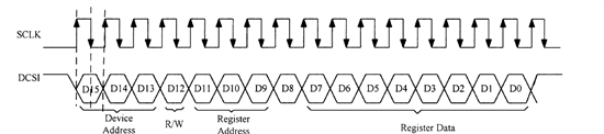

TLV320AIC10直接配置时序图如下
